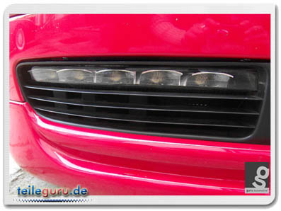

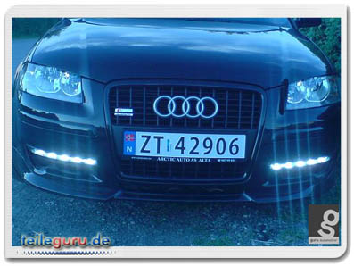

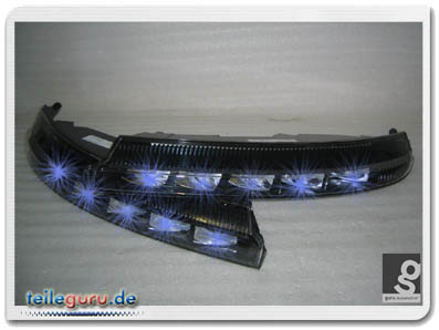

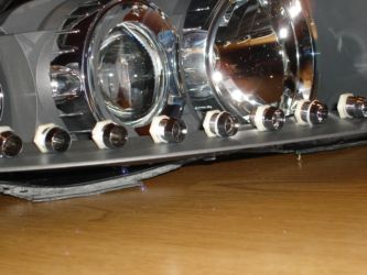

cheewie Publicado 5 de Abril del 2008 Denunciar Publicado 5 de Abril del 2008 Número del artículo: 290217784209link os pongo unas fotos (por cierto son articulos de ebay me imagino que lo sabeis pero por si alguno no lo sabe lo aclaro xD) valen para muchos modelos Responder

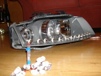

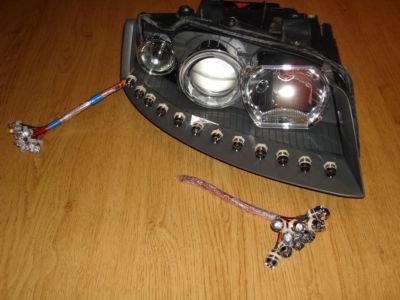

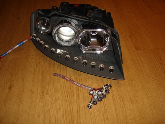

Dr. West Publicado 5 de Abril del 2008 Autor Denunciar Publicado 5 de Abril del 2008 Bueno señores pronto saldrá a la luz la versión 4.1 de los faros delanteros de leds, prometo fotos con todo lujo de detalles!!! westforce q quieres decir con la version 4.1? habrá q hornear otra vez¡¡¡¡ Me refiero a la nueva versión artesana de los faros de leds delanteros, mejores acabados, y estéticamente mucho mejor., Así que en una semana aprox. ya los tendré listos!!! Responder
javierd Publicado 9 de Abril del 2008 Denunciar Publicado 9 de Abril del 2008 60 cms de tira de leds por cada faro (27 leds por faro)Tubo de goma blanco moldeable con calor (por ahí meteremos la tira de leds y luego le daremos forma con el calor de un mechero) ME ENCANTAN ESTE TIPO DE ÑAPAS DONDE VENDEN ESAS TIRAS DE LEDS QUE PRECIO TIENEN Responder
Dr. West Publicado 9 de Abril del 2008 Autor Denunciar Publicado 9 de Abril del 2008 60 cms de tira de leds por cada faro (27 leds por faro)Tubo de goma blanco moldeable con calor (por ahí meteremos la tira de leds y luego le daremos forma con el calor de un mechero) ME ENCANTAN ESTE TIPO DE ÑAPAS DONDE VENDEN ESAS TIRAS DE LEDS QUE PRECIO TIENEN Hola, en natronic tienes las tiras. www.natronic.es Responder

aduanero1 Publicado 24 de Abril del 2008 Denunciar Publicado 24 de Abril del 2008 Bueno, la versión 4.1 se adelanto. Finalize la 1ª parte de la instalacion en el barco, de momento conectados a la luz de posición, pero la idea es un interruptor y un led en el interior del habitáculo para encenderlos y APAGARLOS a elección, avisandonos el led de cuando van encendidos. Por cierto los he puesto de una forma novedosa visto los que hay montados hasta ahora, solo me hace falta tiempo para colgar alguna afoto, estos si que tienen "la mirada del tigre".... es que con los faros antiguos (no como los que tienen esa panzita en la parte inferior) lo teneis mas facil...en fin, ya opinareis Responder
SERGIORV Publicado 27 de Abril del 2008 Denunciar Publicado 27 de Abril del 2008 Bueno, la versión 4.1 se adelanto. Finalize la 1ª parte de la instalacion en el barco, de momento conectados a la luz de posición, pero la idea es un interruptor y un led en el interior del habitáculo para encenderlos y APAGARLOS a elección, avisandonos el led de cuando van encendidos.Por cierto los he puesto de una forma novedosa visto los que hay montados hasta ahora, solo me hace falta tiempo para colgar alguna afoto, estos si que tienen "la mirada del tigre".... es que con los faros antiguos (no como los que tienen esa panzita en la parte inferior) lo teneis mas facil...en fin, ya opinareis A ver si pones alguna foto , yo tengo un proyecto que me parece que se puede parecer al tuyo pero lo paré hasta ver tus resultados SD2 Responder
SERGIORV Publicado 30 de Abril del 2008 Denunciar Publicado 30 de Abril del 2008 Bueno... como veo que no se anima nadie yo voy a intentar algo nuevo, pero que es una currada de la leche, pero si sale bien.... El proyecto en cuestion es este pero aun estoy madurando la forma de encastrar los "foquitos" en la "tulipa" ,seccionando pequeños tubos de aluminio y haciendolos "medias lunas" para eso tengo que cortar tiras de la tulipa y encastrar la media luna a lo largo. Bueno es algo complicado de explicar pero mas adelante pondre los progresos. Responder
