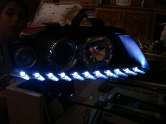

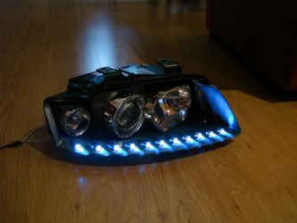

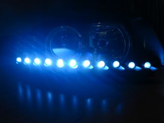

SERGIORV Publicado 4 de Mayo del 2008 Denunciar Publicado 4 de Mayo del 2008 Bueno pues los ensayos del proyecto "luz diurna" creo que salieron bien y pronto se veran los resultados . Con el permiso de los creadores del hilo y con todo mi agradecimiento por la ayuda y consejos que he seguido en este tema: ESPERO QUE OS GUSTE. Dentro de poco pondre fotos del brico completo, pues hasta ahora es el resultado del primer ensayo. SD2 Responder

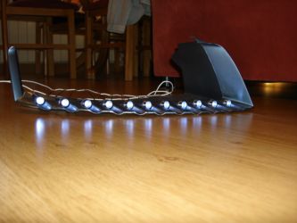

SERGIORV Publicado 4 de Mayo del 2008 Denunciar Publicado 4 de Mayo del 2008 Creo que me falta una de perfil. Responder
keny1981 Publicado 4 de Mayo del 2008 Denunciar Publicado 4 de Mayo del 2008 jod** como has modificado el plastico tio para que queden los leds tan bien acoplados, lo puedes explicar, esta quedando de muerte, enhorabuena, un saludo Responder

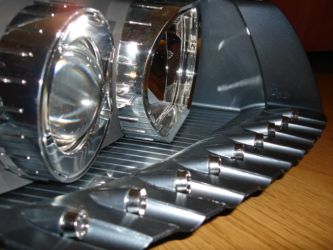

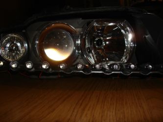

SERGIORV Publicado 4 de Mayo del 2008 Denunciar Publicado 4 de Mayo del 2008 Acoplar los led en la tulipa de plastico es lo que me trajo de cabeza un monton de tiempo, pero creo que di con la solucion, lo demas es segun este manual. 1º conseguir tubo en este caso de aluminio con un diametro interior de 13mm que es el mayor diametro de la carcasa de los led 2º cortar por la mitad el tubo haciendo una" teja" con la medida que te permite la tulipa de plastico 3º cortar las tiras de plastico en la direccion del rayado que esta en la misma tulipa (B6) que tambien es la direccion de los focos. 4º acoplar las tejas de tubo en los huecos de las tiras cortadas y pegarlo bien con resina epoxi de 2 componentes,(se queda muy compacto y se puede lijar, taladrar, etc.) 5º cortar del tubo de aluminio en angulo 120º aprox. las partes de arriba en forma de "uña" 6ºpegarlo todo bien con la resina epoxi , dejar secar y endurecer bien, lijar y pintar con spray de pintura gris metalizado. 7º acoplar los led con una gota de loctite Todo esto requiere paciencia para que quede bien , en proximos dias vere si pongo el brico con detalles y ya pongo mis nuevos faros (con interruptor para la itv) SD2 :clap1: Responder
