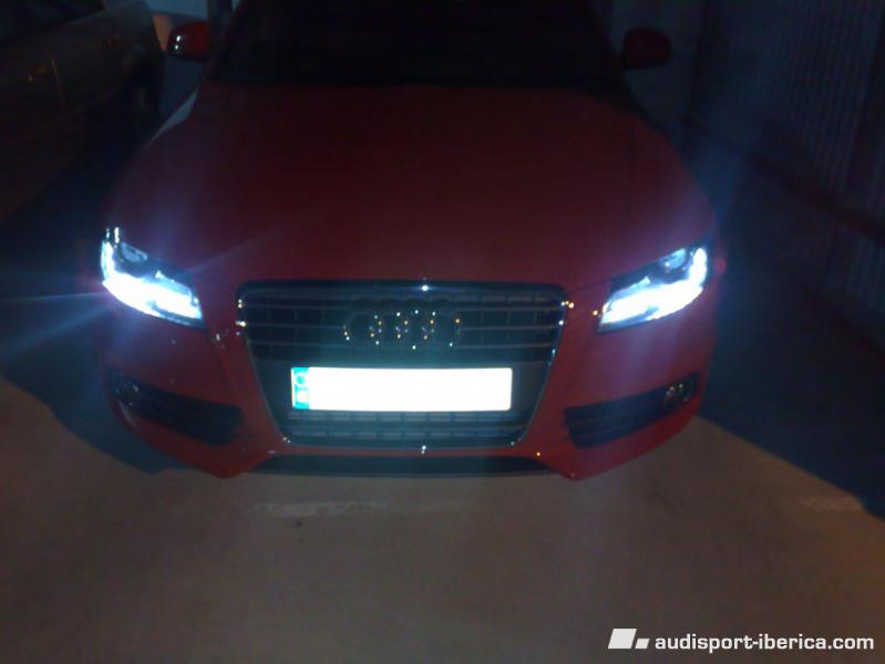

CARBONILLA Publicado 3 de Septiembre del 2008 Denunciar Publicado 3 de Septiembre del 2008 (editado) hola otra vez chicos ya estoy por aqui y ya he cambiado los led de 5 mm por los de 10mm como hizo el amigo wester y la verdad que se nota mucha diferencia , merece la pena hacerlo pero es un poco currada sobre todo si los has abierto dos veces en los ultimos 15 dias y todo por no saber que habia led de 10 mm , pero bueno ya esta todo. queria hacer una preguntas al amigo wester no son un poco llamativos los led para los de verde ¿te ha preguntado la autoridad algo sobre las luces? es que la gente mira que se da hasta la vuelta. ¿has tenido que llevar al taller para regular los faros en altura ?porque no te quedan igual que antes y ahora os pongo unas fotos pero es de noche por que he llegado ahora del pueblo . Editado 3 de Septiembre del 2008 por CARBONILLA Responder
Dr. West Publicado 3 de Septiembre del 2008 Autor Denunciar Publicado 3 de Septiembre del 2008 hola otra vez chicos ya estoy por aqui y ya he cambiado los led de 5 mm por los de 10mm como hizo el amigo wester y la verdad que se nota mucha diferencia , merece la pena hacerlo pero es un poco currada sobre todo si los has abierto dos veces en los ultimos 15 dias y todo por no saber que habia led de 10 mm , pero bueno ya esta todo. queria hacer una preguntas al amigo wester no son un poco llamativos los led para los de verde ¿te ha preguntado la autoridad algo sobre las luces? es que la gente mira que se da hasta la vuelta. ¿has tenido que llevar al taller para regular los faros en altura ?porque no te quedan igual que antes y ahora os pongo unas fotos pero es de noche por que he llegado ahora del pueblo . Buen trabajo Carbonilla, eso sí cuando puedas unas fotos con más detalle En cuanto a los agentes de la autoridad, bueno todo esto sabemos que está al margen de la legalidad, no es que sea una iluminación que deslumbre pero sabemos que no es legal pero... por eso viene lo de colocar unos interruptores. Sobre la regulación de los faros decirte que cada vez que aflojamos los tres tornillos que sujetan cada faro, dos de ellos llevan una arandela-rosca que posiciona la altura de los mismos, aparte del tornillo central superior que regula la altura de los faros. Esas arandelas-rosca hay que ponerlas en su posición de origen que es a unos 8 mm de separación con respecto a la base donde se encuentran alojados. Responder

CARBONILLA Publicado 4 de Septiembre del 2008 Denunciar Publicado 4 de Septiembre del 2008 ok west osea que tengo que volver a desmontar el parachoques y los faros otra vez y medir con un calibre para dejarlos a 8 mm vale pues lo tendre que hacer muchas gracias west, ya pondre alguna foto mas Responder
