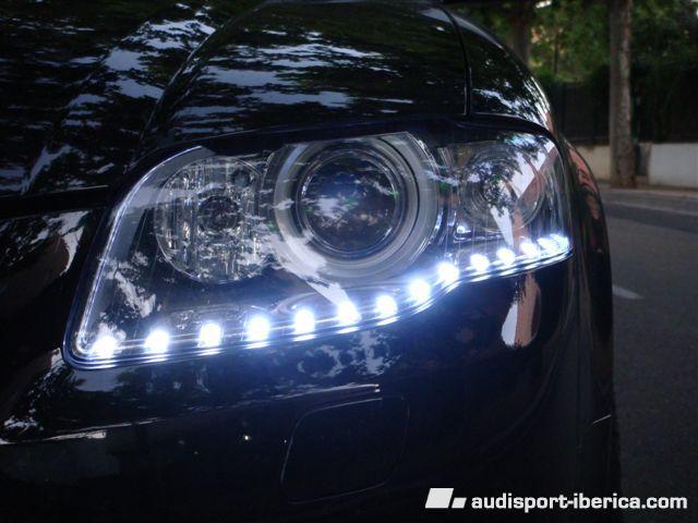

elgino Publicado 7 de Enero del 2009 Denunciar Publicado 7 de Enero del 2009 Buenos dias gente Empezar diciendo que me teneis es impresionante todo el trabajo que habeis echo y que cada vez mas y mas gente se anime. Bravo Deciros que aunque yo tampoco soy usuario de ningun Audi, me he animado a hacerlo en mi Opel. Tengo un Astra GTC la verdad muy chulo, pero le faltaban unas luces diurnas... Mi coche Trabajando en el asunto... Casi casi montado Y acabado Vista desde arriba La verdad que estoy muy contento de como ha quedado y esta perfecto peeeerooooo un problema.Alumbran mucho menos de dia de lo esperado (creo que por aqui ha pasado igual y habeis cambiado la tira, por leds sueltos). Yo voy a ponerlo tambien asi, pero queria saber si los habeis puesto de algun tamaño y potencia especial.. (por ejemplo de 5mm o 10mm y de "X" mcd) Muchas gracias por todo, y animo que esta fantastico!! P.D.: Yo decidi no abrir faro porque llevo los AFL de Opel, que son Bi-xenon y adaptativos en curvas... P.D. 2: Tambien sigo el brico de los traseros... Muy buena currada si señor¡¡¡ Los ultimos que hemos instalados son de 10mm y van sueltos con lo que hay que empalmarlos y en tu caso seria mas problematico¡¡ Un saludo¡¡ Responder

luismiguel7355 Publicado 1 de Febrero del 2009 Denunciar Publicado 1 de Febrero del 2009 Después de varias semanas y tras unas cuantas horas de esfuerzo, dedicación, empeño, cenas, comidas (y que dure jejejeje) y viajes, se creó el equipo de investigación y de reestyling de A.S.I. formado por navarros y mañicos. Han sido muchas horas de rompimientos de cabeza, dibujos, discusiones, busqueda de materiales, pruebas... :cry1: El resultado lo juzgaréis vosotros, pero de entrada os decimos que ha merecido la pena. Lo que váis a ver ahora es la primera parte de este brico-post sobre el montaje de leds en nuestros faros delanteros, naciendo así el nuevo Audi A4 B7 y medio, ja, ja, ja, ja :clap1: :clap1: FAROS TRASEROS LEDs en B7 Hola amigos,la verdad que hicisteis un trabajo acojonante,en dos palabras in presionante,lo tengo un negro tambien,las luces de dia delanteras me gustaron mucho,pero la verdad las que me dejaron flipao son las de atras con led,me podrias decir donde coseguir esas tulipas? o decirme como las hiciste,un saludo cordia desde asturias Responder

Dr. West Publicado 19 de Febrero del 2009 Autor Denunciar Publicado 19 de Febrero del 2009 (editado) Másss.... Bueno compis ante la contínua demanda de instalar los leds de alta luminosidad de 10 mm a varios foreros, a todo el que esté interesado le instalaría estos leds en sus faros (solo en faros de A4 B7) por 250 euros más los gastos de envío aparte. Necesito desde el día que recibo los faros, una semana que es lo que me cuesta la instalación. Mi idea es hacer dos juegos de faros por mes, ya que no dispongo de más tiempo. Todo el que esté realmente interesado que me envíe un mp y lo hablamos. Un saludo. Editado 19 de Febrero del 2009 por westforce Responder
