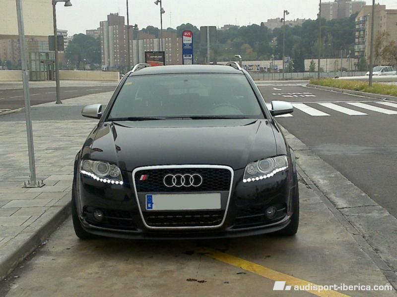

redvansport Publicado 14 de Febrero del 2010 Denunciar Publicado 14 de Febrero del 2010 (editado) Bueno, yo tambien os felicito por el post. Esta muy logrado. Pero, creo que es muy laborioso para el resultado final. Me explico (ojo, no quiero que me mal interpreteis), los faros delanteros de noche quedan muy bonitos, por el dia con la luz de dia tambien. Pero por el dia y con la luz de dia apagada, al ver el coche aparcado creo que se ve el faro muy cutre para el nivel de coche del que estamos hablando. Creo que se debiera de mejorar el sistema de cortar los cuadraditos de los leds, se ve que no son perfectos y al ser unos cuantos unos detras de otros da el cante para la gente que mire el coche al detalle. Eso por un lado, por otro lado, esta el problema de la itv. Editado 14 de Febrero del 2010 por redvansport Responder
Dr. West Publicado 16 de Febrero del 2010 Autor Denunciar Publicado 16 de Febrero del 2010 Bueno, yo tambien os felicito por el post. Esta muy logrado. Pero, creo que es muy laborioso para el resultado final. Me explico (ojo, no quiero que me mal interpreteis), los faros delanteros de noche quedan muy bonitos, por el dia con la luz de dia tambien. Pero por el dia y con la luz de dia apagada, al ver el coche aparcado creo que se ve el faro muy cutre para el nivel de coche del que estamos hablando. Creo que se debiera de mejorar el sistema de cortar los cuadraditos de los leds, se ve que no son perfectos y al ser unos cuantos unos detras de otros da el cante para la gente que mire el coche al detalle.Eso por un lado, por otro lado, esta el problema de la itv. Gracias por las felicitaciones pero te tengo que decir que de cutre nada, tendrías que verlos en persona para opinar con un poco de objetividad, a la luz de día y con los leds apagados para nada dan el cante y si no pregunta a todos los foreros que los llevan que no son pocos. Lo que pasa es que las fotos no hacen justicia al resultado final. Y si de nivel hablamos, sinceramente le dan un toque exclusivo, no conozco a nadie que me haya dado una opinión negativa viendolos en persona, y te hablo de gente de todas las edades, es más en 4 concesionarios de Audi les ha parecido un gran trabajo. Para cutre la verdad me parecen esos faros que han sacado que ni siquiera llevan xenon de serie y tienen que adaptarlos con un kit de xenon, aparte que los leds no son ni por asomo de alta luminosidad. No me siento ofendido ni mucho menos solo te invito a que veas unos faros en directo y luego me cuentas. Un saludo. <_< Responder

Dr. West Publicado 4 de Marzo del 2010 Autor Denunciar Publicado 4 de Marzo del 2010 Otra foto de frente... Responder
Kawaleches Publicado 4 de Marzo del 2010 Denunciar Publicado 4 de Marzo del 2010 Quedan muy bien Dr. West, la verdad es que tienes un coche precioso también, esos Avant... Perdona que te lo pregunte, pero leí el tema hace tiempo y ya no lo recuerdo bien, y no tengo tiempo ahora para leerme las 32 páginas , quitaste las tulipas naranjas de los intermitentes, no? Un saludo! Responder
Dr. West Publicado 4 de Marzo del 2010 Autor Denunciar Publicado 4 de Marzo del 2010 Quedan muy bien Dr. West, la verdad es que tienes un coche precioso también, esos Avant... Perdona que te lo pregunte, pero leí el tema hace tiempo y ya no lo recuerdo bien, y no tengo tiempo ahora para leerme las 32 páginas , quitaste las tulipas naranjas de los intermitentes, no? Un saludo! Gracias Kawa, efectivamente, le quité las tulipas naranjas y le coloqué unas trasparentes artesanas hechas por mi. Un saludo. Responder

AUDIA42.5quattro Publicado 5 de Junio del 2010 Denunciar Publicado 5 de Junio del 2010 hola, quiero poner las tiras de led a mi coche y os quiero preguntar de que ancho es la tira y si hay led de diferentes potencias porque la foto del b7 que hay mas para arriba parece que son mas potentes que los otros. gracias un saludo Responder
mucho guille Publicado 5 de Junio del 2010 Denunciar Publicado 5 de Junio del 2010 yo habiendo ya faros a la venta HOMOLOGADOS,no me la jugaria en meter tiras de leds en el faro OEM,ya que como des con un enterado te va a salir cara la modificacion,ten en cuenta que todo esto de los leds empezo hace mucho tiempo,cuando aun no habia faros homologados con luz diurna.yo lo que e echo a sido meter unos leds mas potentes,como los del dr.west a unos faros que ya train luz diurna y ASI no tendre problemas, Responder

Dr. West Publicado 5 de Junio del 2010 Autor Denunciar Publicado 5 de Junio del 2010 ok ese era el otro problema que no estarian homologados pero era porque tengo xenon de serie y no queria ponerle unos faros que no vienen adaptados para el xenon los unicos que venden son para los halogenos, un saludo Hola, lo primero deciros que en el tema de homologación es verdad, esto es un brico y no existe homologación alguna. Pero os tengo que decir también que de todos los foreros que llevan mis faros, nadie ha tenido ningún problema con la ITV. Yo la pasé en mayo del año pasado y sin problemas. Por otro lado te comento, mi brico no lleva tira de leds, son leds independientes de alta luminosidad colocados uno por uno con su respectivas resistencias. Responder
