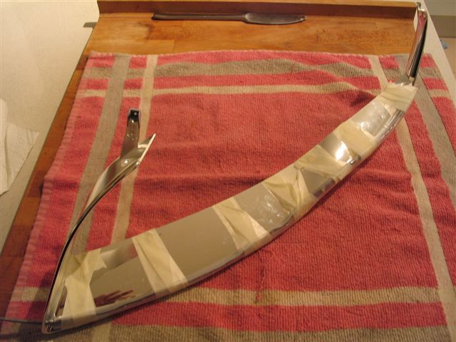

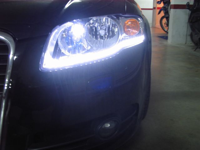

Dr. West Publicado 12 de Diciembre del 2007 Autor Denunciar Publicado 12 de Diciembre del 2007 Bueno, bueno como os veo impacientes voy a seguir con alguna foto más je je je je... Aqui ya al día siguiente una vez seco el pegamento, procederemos a quitar las cintas con mucho cuidado como dice el Dr. elgino sin llevarnos el cromado Responder

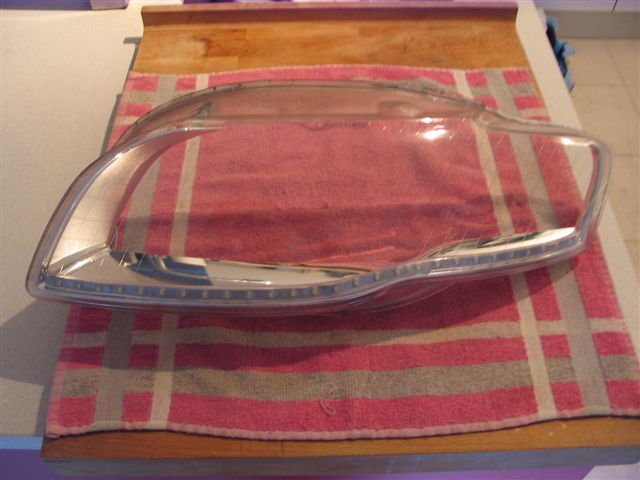

Dr. West Publicado 12 de Diciembre del 2007 Autor Denunciar Publicado 12 de Diciembre del 2007 (editado) Aqui una vez colocado en su correspondiente tulipa. Como podéis observar hemos intentado que sea lo más discreto posible y con el mejor acabado... Editado 12 de Diciembre del 2007 por westforce Responder

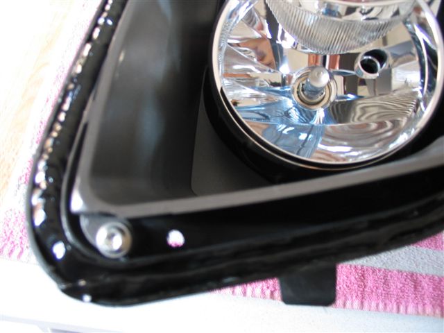

elgino Publicado 12 de Diciembre del 2007 Denunciar Publicado 12 de Diciembre del 2007 (editado) Venga voy a seguir q tengo a mi hija tranquila viendo a Mickey Mouse.............. <_< Como bien dice Txispis hay q limpiar con Cristasol la marcas q dejemos, aunque en el cromado es dificil, pero bueno una vez montado no se nota mucho¡¡¡ Despues volvemos a colocar la carcasa ya con los leds en su sitio¡¡¡ Volvemos al faro, ya para sellarlo. Ponemos el Poliuretano en la guia de faro¡¡¡ Antes de sellarlo, acordarse de pasar los cables de los leds¡¡¡¡ Editado 12 de Diciembre del 2007 por elgino Responder
Dr. West Publicado 12 de Diciembre del 2007 Autor Denunciar Publicado 12 de Diciembre del 2007 Sobretodo es importante que los agujeros que les hemos hecho a los faros hay que sellarlos con el poliuretano para garantizar que el faro quede hermético y así evitar humedades Responder
Dr. West Publicado 12 de Diciembre del 2007 Autor Denunciar Publicado 12 de Diciembre del 2007 Venga Carlos que faltan más fotos antes de poner las finales jejejejeje Responder
elgino Publicado 12 de Diciembre del 2007 Denunciar Publicado 12 de Diciembre del 2007 Gracias por el apunte Dr. Westforce¡¡¡ Despues con papel de cocina y alcohol (no confundir con ginebra, vodka..etc) retiraremos el poliuretano de las juntas del sellado. Con cinta adhesiva transparente ayudaremos a sellar bien el faro, y nos quedara algo como esto¡¡ Dejar secar el Poliuretano unas 10 Horas¡¡ Responder

Dr. West Publicado 12 de Diciembre del 2007 Autor Denunciar Publicado 12 de Diciembre del 2007 Y no olvidéis un detalle muy importante: al hacer la conexión de los cables de los leds a los cables de la bombilla de posición hay que conectar cable negativo con negativo y cable positivo con positivo de lo contrario no se encenderán... Responder
elgino Publicado 12 de Diciembre del 2007 Denunciar Publicado 12 de Diciembre del 2007 Aqui probando en el taller un faro......................... Y...................................... AUN TENDREIS QUE ESPERARA A MAÑANA QUE ES CUANDO LO TENGO TODO MONTADO¡¡¡ Responder

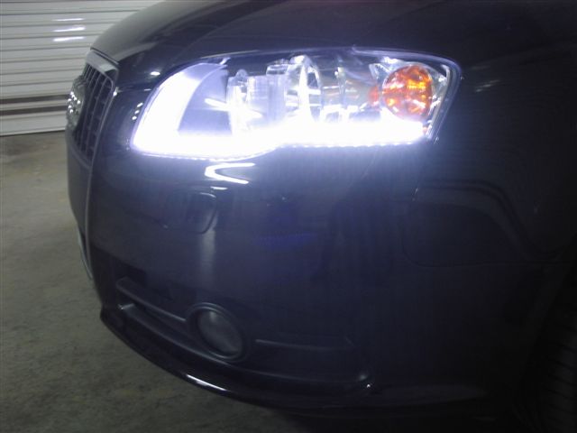

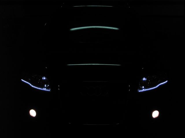

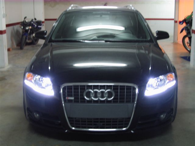

Dr. West Publicado 12 de Diciembre del 2007 Autor Denunciar Publicado 12 de Diciembre del 2007 Resultado final, decir que las fotos no le hacen justicia... Responder
Dr. West Publicado 12 de Diciembre del 2007 Autor Denunciar Publicado 12 de Diciembre del 2007 Y las dos ultimas hasta mañanaaaaaaaaaaa Responder
