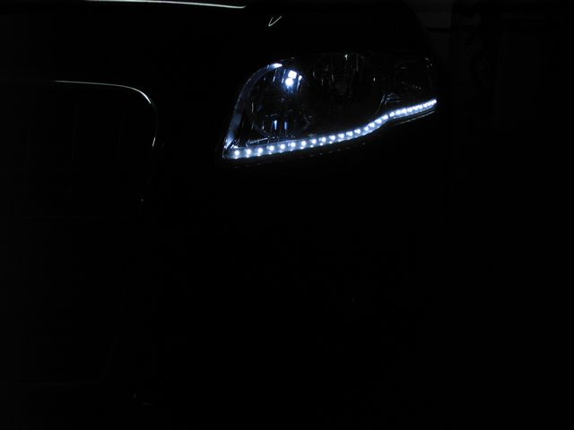

sergioavant Publicado 12 de Diciembre del 2007 Denunciar Publicado 12 de Diciembre del 2007 (editado) Pues me gusta , ademas os queda mejor ASI a lo largo y no como antes para arriba. Tambien es cierto que al ser el faro del B7 queda mejor, (en un B6) no se, no se al no tener esa pequeña curva. Lo dicho :clap1: Saludos. Editado 12 de Diciembre del 2007 por sergioavant Responder
Dr. West Publicado 12 de Diciembre del 2007 Autor Denunciar Publicado 12 de Diciembre del 2007 Bueno compis os damos las gracias por las felicitaciones y os reitero que las fotos no son nada buenas porque en directo gana un montón, los leds se ven por separado uno por uno y lucen de maravilla. Intentaremos mañana hacer más fotos haber si logramos mejor calidad para que podáis apreciar mejor este trabajo. Os podéis imaginar la de gente que me han preguntado por la calle, parado en semáforos, preguntándome que donde vendían esos faros ja, ja, ja, ja, :lol2: Este fin de semana en el pueblo de mis padres un hombre con su A6 me llegó a preguntar que si era el último reestyling del B7 antes de sacar el B8, yo claro!!! le dije que sí!!! jajajajajaja :lol2: Y ahora ya para rematar volviendo a casa he parado en la gasolinera y una pareja de la Guardia Civil de tráfico :clap1: se han quedado observando mis faros (yo dentro del coche con las luces encendidas esperando a mi mujer que estaba pagando) y me dicen: "Estos de Audi que maravillas hacen con los faros" IMAGINAROS!!! YO ALUCINANDO!!! Por supuesto, les dije: "Si, si, la verdad es que les ha quedado muy bién, es la nueva tendencia de Audi en todos sus modelos" ja,ja,ja,ja,ja Responder

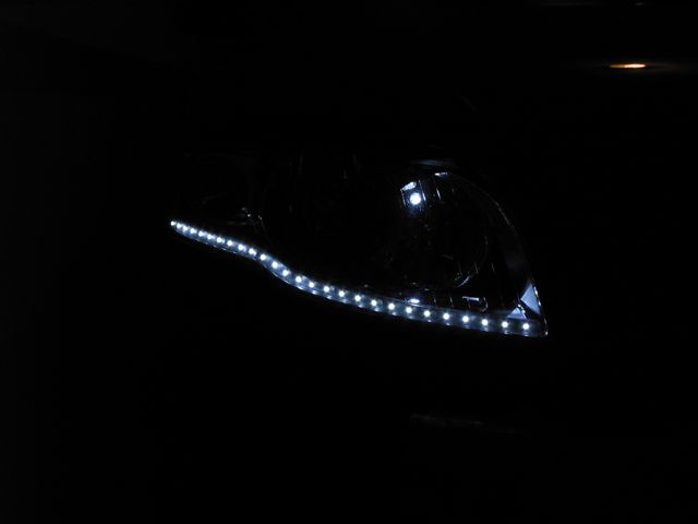

Dr. West Publicado 12 de Diciembre del 2007 Autor Denunciar Publicado 12 de Diciembre del 2007 En esta foto pude la cámara en modo nocturno y se aprecian mejor la separación de los leds... Responder

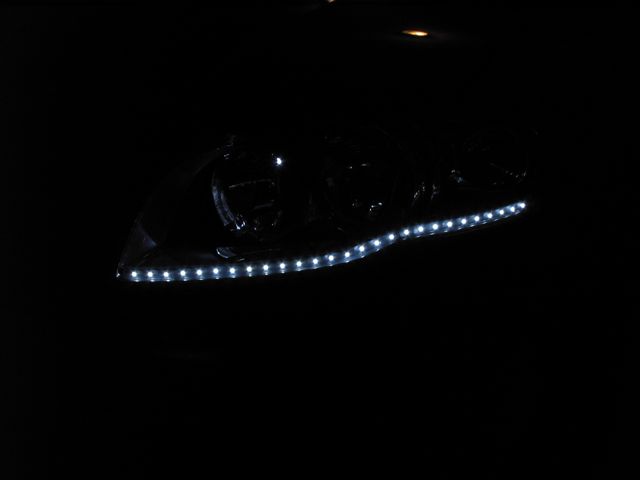

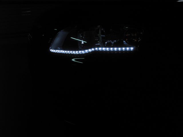

Dr. West Publicado 12 de Diciembre del 2007 Autor Denunciar Publicado 12 de Diciembre del 2007 Otra dos más... Responder

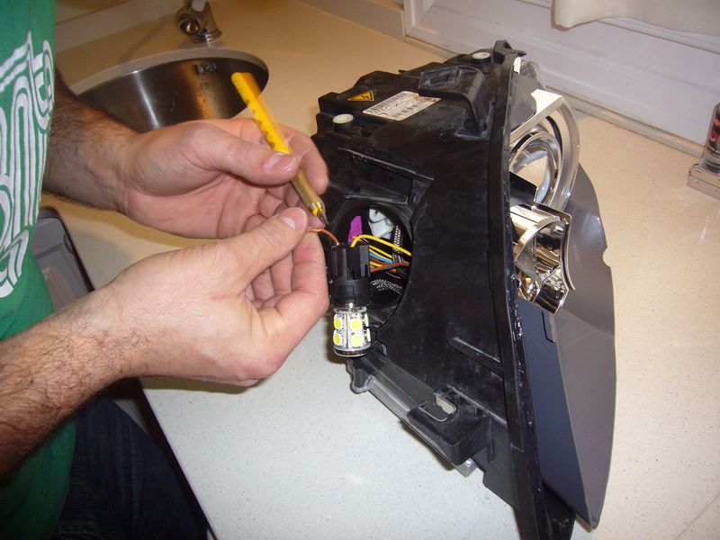

sergioavant Publicado 12 de Diciembre del 2007 Denunciar Publicado 12 de Diciembre del 2007 Veo en esta foto que llevas leds en posicion no te da fallo el fis??????? Responder
ghostrider Publicado 12 de Diciembre del 2007 Denunciar Publicado 12 de Diciembre del 2007 westforce dijo: Otra dos más... Has aprovechado para cambiarles las tulipas de los intermitentes de color??? estan mejor sin que se vea el naranja , y creo que en uno de los videos que puso elgino venia como la quitaban. S2!!!!!!!!! Responder
Dr. West Publicado 12 de Diciembre del 2007 Autor Denunciar Publicado 12 de Diciembre del 2007 ghostrider dijo: westforce dijo: Otra dos más... Has aprovechado para cambiarles las tulipas de los intermitentes de color??? estan mejor sin que se vea el naranja , y creo que en uno de los videos que puso elgino venia como la quitaban. S2!!!!!!!!! Tienes razón, de hecho elgino me dijo lo mismo pero me centré tanto en el montaje de los leds que se me olvidó por completo y claro, me dí cuenta cuando ya estaban montados, en fin, que no los vuelvo a meter en el horno porque esta vez si que me echan de casa!!! Responder
txispis Publicado 12 de Diciembre del 2007 Denunciar Publicado 12 de Diciembre del 2007 sergioavant dijo: Veo en esta foto que llevas leds en posicion no te da fallo el fis??????? son los intermitentes no las de posicion. Por cierto elgino que tal van los intermitentes? dan bastante luz? los mios no han llegado por un problemilla de paypal. Has tenido que poner resistencias? Responder
Dr. West Publicado 12 de Diciembre del 2007 Autor Denunciar Publicado 12 de Diciembre del 2007 sergioavant dijo: Veo en esta foto que llevas leds en posicion no te da fallo el fis??????? No esa bombilla al final no la pusimos porque no nos convenció. Yo llevo una bombillita de 4 leds para la de posición pero le acoplé una resistencia blindada y así no dá fallo en el fis. Pero si conectamos las tiras de leds a una bombilla convencional de posición no hace falta la resistencia porque esa bombilla tiene el consumo exacto para que no dé fallo en el fis. Responder
