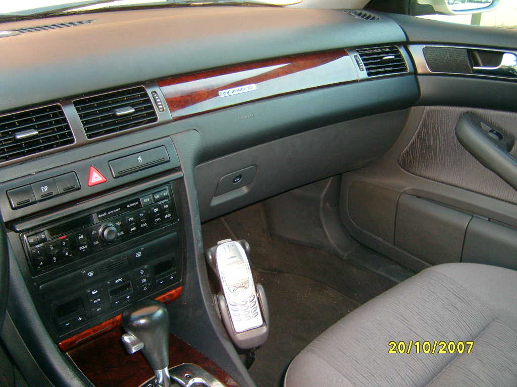

madmack Publicado 12 de Diciembre del 2007 Autor Denunciar Compartir Publicado 12 de Diciembre del 2007 Aquí una foto del tema en cuestión. Responder Enlace al comentario Compartir en otros sitios web More sharing options...

TourisT Publicado 13 de Diciembre del 2007 Denunciar Compartir Publicado 13 de Diciembre del 2007 se puede hacer, pero tienes que estudiar el tema en el ETKA así aprovechas la instalación, los mandos del volante (si los llevas) y la agenda en el FIS mira el brico de mi firma, que aunque no era lo mismo te pueden servir cosas si sabes inglés, en audiworld.com hay muchas conversiones para móviles suerte Responder Enlace al comentario Compartir en otros sitios web More sharing options...
