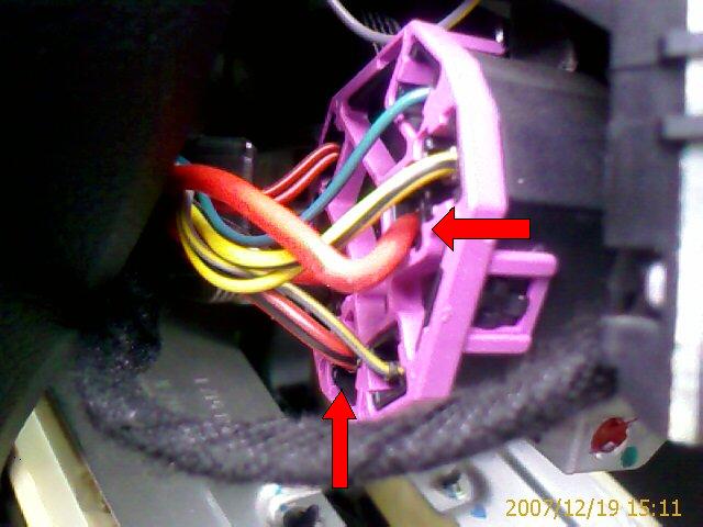

audinegrosline Publicado 9 de Enero del 2008 Denunciar Publicado 9 de Enero del 2008 Haciendo investigaciones con el Bombin he descubierto que haciendo el puente entre estos dos cables el coche arranca, con el contacto dado, sin el contacto no arranca, solo falta colocar el relé, (opcional), he pensado que se puede poner, cogiendo una toma de corriente de donde sea, (positivo y negativo) y llevar el positivo a el pulsador que acciona las luces en el pedal de freno, para que solo funcione el relé cuando accionamos el freno, que es realmente lo que queremos, que solo funcione cuando nosotros queramos. o simplemente sin el pulsador del pèdal de freno, sacar dos cables de los que señalo en la foto y llevrlos hasta el alojamiento del PULSADOR ENGINE STAR, yo de momento lo he puesto asi y me va de lujo. Responder

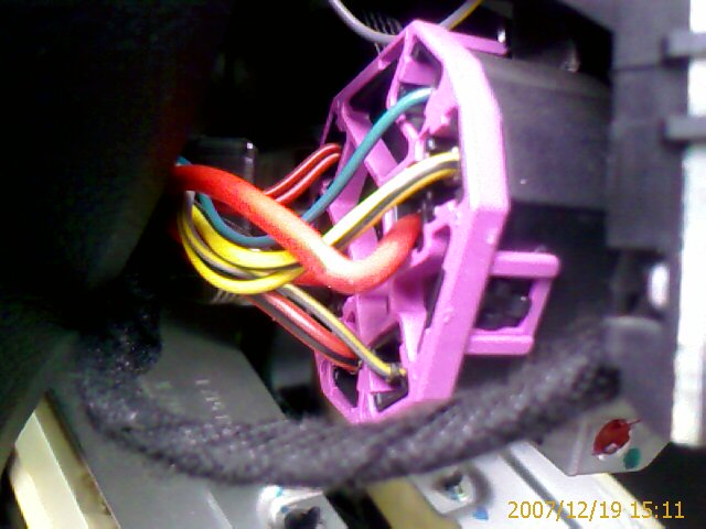

leo7671 Publicado 10 de Enero del 2008 Autor Denunciar Publicado 10 de Enero del 2008 Haciendo investigaciones con el Bombin he descubierto que haciendo el puente entre estos dos cables el coche arranca, con el contacto dado, sin el contacto no arranca, solo falta colocar el relé, (opcional), he pensado que se puede poner, cogiendo una toma de corriente de donde sea, (positivo y negativo) y llevar el positivo a el pulsador que acciona las luces en el pedal de freno, para que solo funcione el relé cuando accionamos el freno, que es realmente lo que queremos, que solo funcione cuando nosotros queramos. o simplemente sin el pulsador del pèdal de freno, sacar dos cables de los que señalo en la foto y llevrlos hasta el alojamiento del PULSADOR ENGINE STAR, yo de momento lo he puesto asi y me va de lujo. raul podrias marcar que cables son los que hacen el puente asi visto en la foto que tienes asi lo termino muchas gracias Responder
audinegrosline Publicado 10 de Enero del 2008 Denunciar Publicado 10 de Enero del 2008 bien estos son los cables leo, yo los he puesto ASI y me va muy bien, te los he dibujado en un archivo que hay mas arriba que pone: -bombin-, descargatelo y lo veras, la instalacion es como tu quieras: lo puedes poner al pedal de freno, para que cuando pises se arranque, con relé, sin relé.... de todas las formas el cohe no te va a arranar si no tiene el contacto dado, ok SALUDOSS LEO Responder
