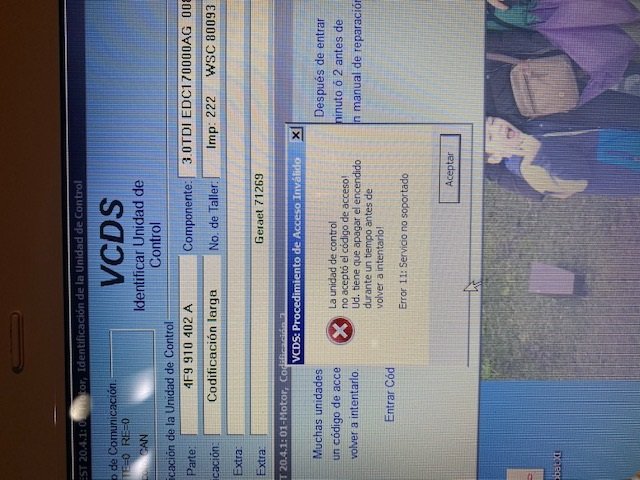

hace 11 horas, Motaun dijo:
se me olvidaba decir que mi coche es automatico.
a ver si me podeis echar una cable y salir de este problemilla que no se que estaré haciendo mal.
un saludo

hace 9 horas, kantusjack dijo:
Pon aqui el autoscan, que seguro que entre todos te echamos una mano.

a ver si me echais ese cable que me tiene loco el porque no me va
hace 2 minutos, kantusjack dijo:
Para empezar ... tienes que cambiar el coding del modulo 16 ...
De
 Coding: 0002011
A
 Coding: 0002041
Has activado el tempomat en el modulo 01??
ese codigo si lo pase, lo que a lo mejor me paso es que lo volvi a poner como estaba cuando hice el autoescans.
en el modulo 01 lo que hice fue meter el codigo 11463 pero me daba error de que no lo cogia,
lo que no se si a parte de esto que te comento hay que hacer algo mas. porque como te digo yo pase primero en el modulo 16 de 0002011 a 0002041 y aun asi poniendo el codigo en el modulo 01 me saltaba el error.
asi que tu me diras que puedo hacer mas
Manda un pantallazo de en que parte del vagcom del modulo 01 estas poniendo ese codigo 11463 ...
Si no recuerdo mal, en ese coche hay dos sitios ....y hay que ver cual es el bueno.
Nada ,,, no he dicho nada ... tu modulo 01 va  por long coding ...
Entras en el modulo 01
Pinchas en coding ...
Te aparecerá esto Coding: 0105002C190F0028
Lo cambias por 0105002C190F0228
Comprueba que ese byte es el tempomat (creo que si)
Justo ahora, Motaun dijo:
ahi es donde lo pongo yo, que sale la opcion de los ceros y es donde los borro y pongo 11463.
El tuyo va por long coding ... si sigues metiendo ese numero ... igual te llevas algo por delante 😉
ok, pues esta misma tarde lo hago sin falta.
o sea que yo lo unico que hago es poner ese codigo y listo???
como compruebo que ese el el del tempomat?? xq viene detallado??
y una vez que cambie ese codigo estaria listo ya?? o hay que hacer algo mas???
