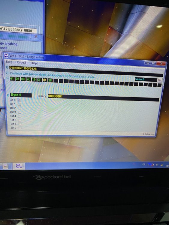

o sea, que yo lo que tendria que hacer es seleccionar el bit 0 del byte 06, verdad?? y eso se transformaria en el codigo que tu me comentas que me deberia de aparecer y aceptarlo no???
y una vez que hiciera eso, ya estaia todo?? o hay que programar algo mas??
hace 4 minutos, kantusjack dijo:
hace 1 minuto, kantusjack dijo:
Acabo de comprobarlo en varios Autoscan que tengo ....
El código con 2 es para el ACC ....
Tienes que poner un 1, es decir
0105002C190F0128
entonces es este el codigo que debo de poner, verdad??
no sabes bien cuanto te lo agradezco. a ver si conseguimos hacer funcionar esto, jejeje.

buenos dia,
Acitive el bit y se puso el codigo que me digistes y me lo acepto sin problemas, y despues enel modulo 16 le puse a la penultima cifra lo cambien por un 4.
Llegado a este punto me dispongo a activarlo y no me sale nada en la pantalla ni se activa nada y no se que puede ser por lo que no se activa.
le hice un autoscan para que le eches un vistazo por si tengo algo mal o por si tuviera que hacer algo mas.

pues esta tarde he ido a comprobarlo y efectivamente la maneta en el modulo 16 en el apartado q me comentas, identifica los movimientos cuando muevo la maneta.
con respecto al cable yo lo tengo puesto desde la toma 10 de la blanca de la caja de aguas hasta la toma 5 de la negra q esta detras del smls.
he revisado el cable y esta bien encajado a cada toma 😅😅.
no se si con esto q te comento me puedes decir algo mas.
xq con esto entiendo q mi smls es compatible y la maneta funciona.
no si el cable hay q hacer algo especial para ponerlo o si me pudiera faltar algo hasta la centralita del coche, no se .... 🤦‍♀️
a ver q me dices con esto q te comento. Xq otra cosa es q cuando yo me meto en el modulo 1 a la hora de darle al codigo largo me sale como un aviso y despues en la identificación de los bytes no aparecen los nombres, no se si eso puede ayudarte a sacar un poco mas de luz.
te voy a poner una foto de las tomas y del aviso q me sale y de los bytes

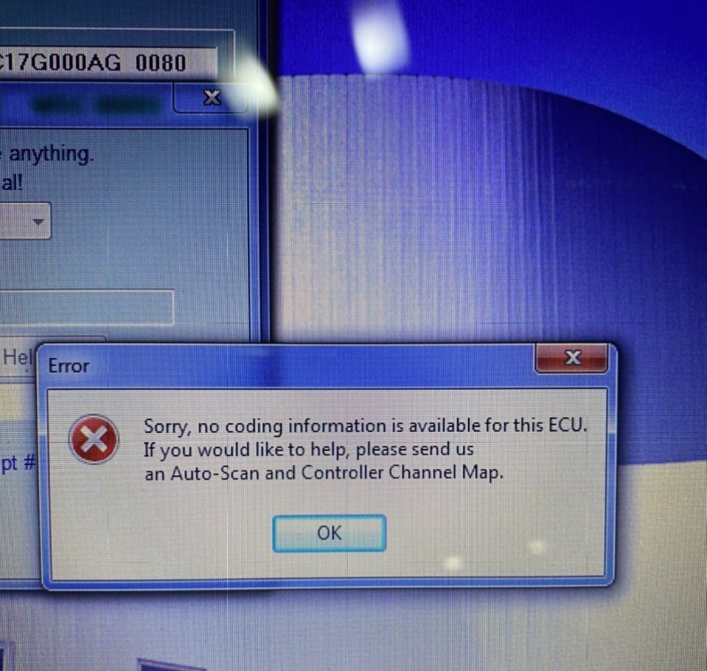

he estado leyendo sobre el error que dal al abir el modulo 01 y a la hora de darle a lo de long coding para marcar el bit 0 del byte 6 que es el del control del crucero, me sale antes de entrar ahi, el error que pongo en la ultima foto del ultimo mensaje que he puesto en este hilo.
Investigando un poco, es algo de mala instalacion del vagcom o algo asi.
No se si con esto estoy en lo cierto o no, para ver si podemos sacar esto adelante, ya que como te comento revise la instalcion y esta todo correcto, y el cable esta puesto desde la caja de aguas al de la smls como indicaba el manual, y despues hice la prueba de probar si la maneta funcionaba y efectivamente lo hacia.
asi que a ver si con esto podemos ver que puede ser, o damos con la solucion.
un saludo y gracias por estar ahi ayudando
En 19/11/2020 a las 18:01, Motaun dijo:
Aqui lo que te está diciendo es que el VAGCOM que tú tienes NO tiene información de lo que hay dentro ..., que si quieres ayudar que hagas un Autoscan y un Controller Channel Maps y se lo mandes ....
No es importante
Creo que el problema está en el cable ... el conector de la SMLS es un poco traicionero a la hora de contar posiciones ....
hace 19 minutos, kantusjack dijo:
No es importante
Es q lei q con ese error q me sale otros lo solucionaron asi, x eso ha sido comentartelo.
lo del tema del conector de la smls yo lo puse en la posicion 5 como indicaba el manual, no obstante lo revisare nuevamente, xq la posición es la 5 no??? O me aconsejas otra cosa?? Xq el q no me salgan los bombres de los bit xq puede ser??
hace 11 minutos, Motaun dijo:
lo del tema del conector de la smls yo lo puse en la posicion 5 como indicaba el manual, no obstante lo revisare nuevamente, xq la posición es la 5 no??? O me aconsejas otra cosa?? Xq el q no me salgan los nombres de los bit xq puede ser??
Porque la version de VAGCOM que tienes es antigua ...

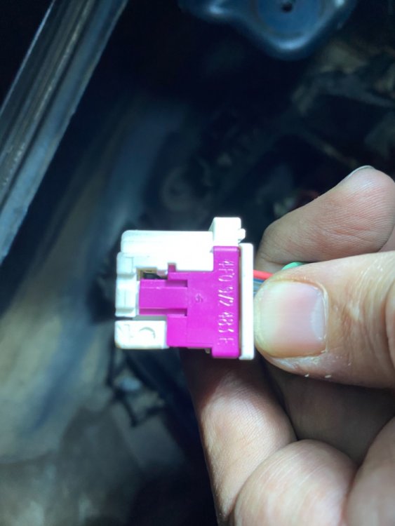

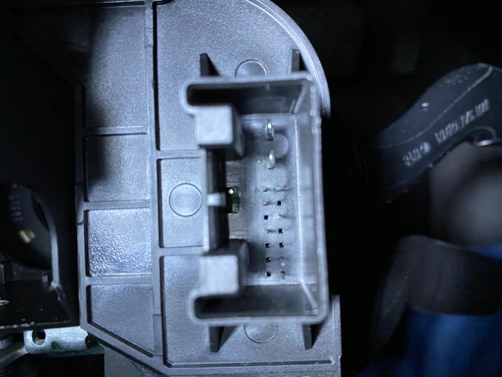

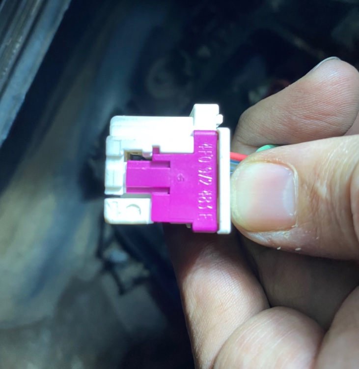

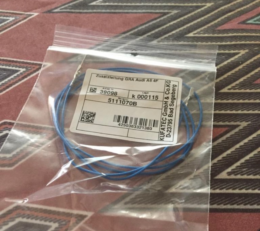

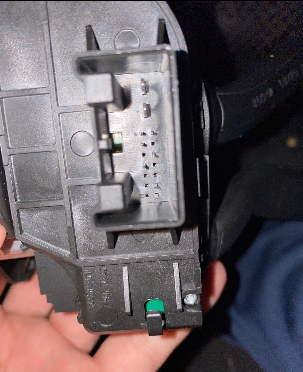

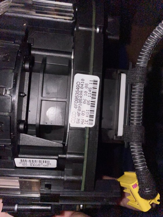

En las fotos mando:
la primera es el cable q compre para la instalación.
la segunda es la toma blanca q ahi se conecto en la posición 10.
la tercera es x donde pase el cable para llegar a la smls.
la cuarta es la conexión de la smls y q ahi lo conecte en la posición 5
la quita es donde conecta la clavija de la smsl para q veas los pines q tiene.
a ver si con esto vemos algo mas

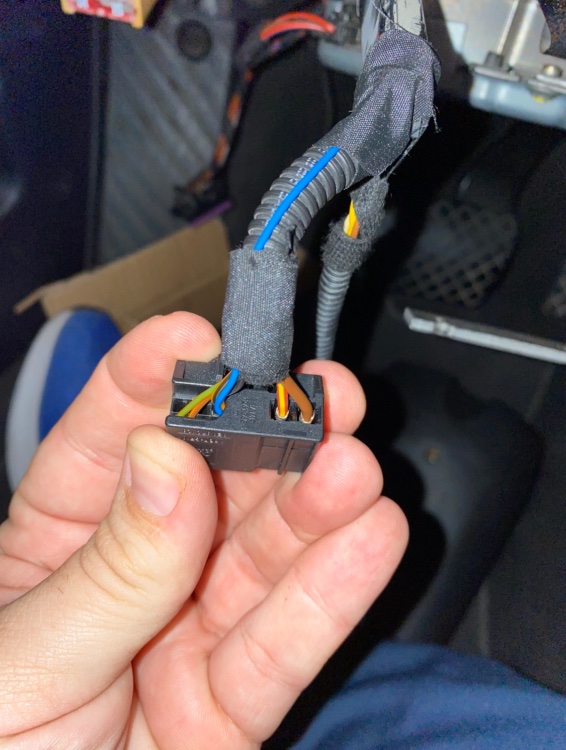

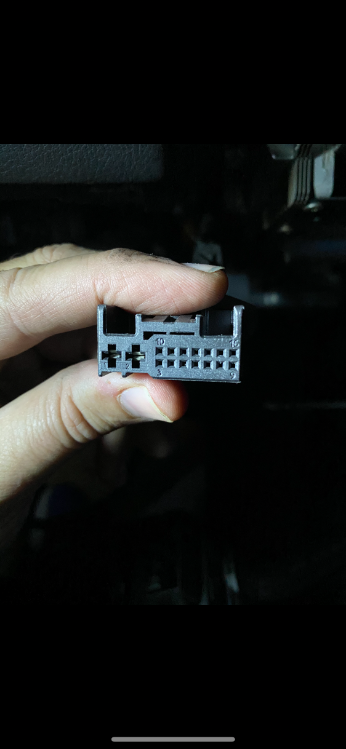

Saca una foto del conector blanco por donde entran los cables (se tienen que ver bien los numeros).
Idem para el de la SMLS .... desmonta este conector y saca fotos de detalle de donde lo has montado ... que se vea bien (entiendo que es el cable azul) la numeración ... es para confirmar al 100% que está bien montado
