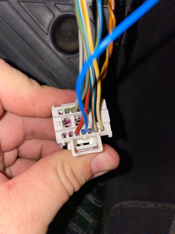

Pues nada ... ya está solucionado ....
Efectivamente, el error estaba en el cable ... como se puede ver en esta foto, la posición en la que se había colocado el cable era en la 11, NO en la 10 ....
Tened en cuenta que empieza a contar, (abajo a la derecha) en la 8 ... como referencia el rojo es el 12

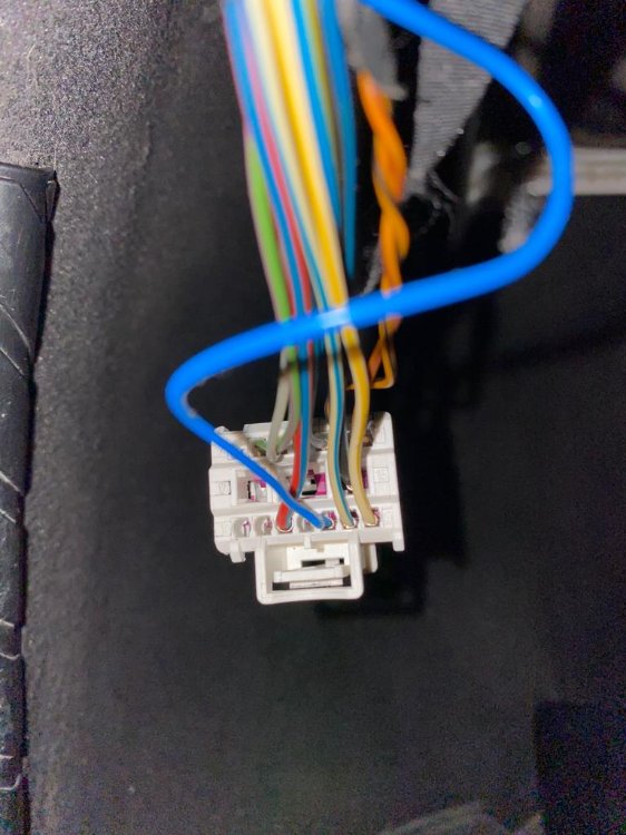

Soy nuevo aqui y despues y releer toda la ayuda de este hilo, me decidi este domingo a montar el tempomat a mi a6 4.2.. y salvo algun contratiempo con la ficha blanca y que con las prisas me deje suelto el enchufe amarillo del anillo, todo PERFECTO!! Mil gracias, ya que sin esto nunca me hubiera atrevido a ponerlo.
por fin como dice el usuario kantusjack he conseguido la instalación completa del tempomat, ya que el fallo como bien dice el fue fallo mio al no poner bien el cable en la toma blanca que va a la caja de aguas.
Dar un millon de gracias a kantusjack    por toda la ayuda que me ha brindado y que sin su ayuda esto no lo hubiera podido hacer. La verdad que es un tio de lo mejor y asi da gusto pertenecer a un foro asi con gente de 10.

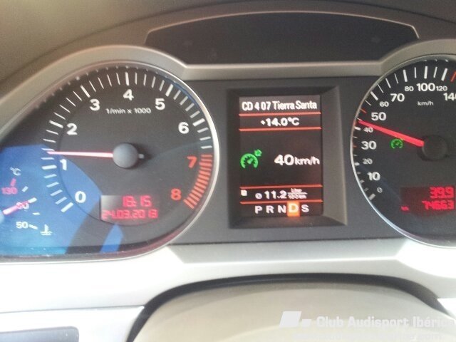

Buenas chicos. Me presento con mi A6, 2.0tdi, manual 6 velocidades, año 2006.
Acabe de instalar el control de velocidad, y todo a 100....funciona de maravilla, gracias a los cracks que hay por aqui.
El unico problema que tengo es que, cuando doy la velocidad querida, en el FIS no me sale el típico velocímetro del cruiser. Sique estando la temperatura exterior y nada mas.
El FIS es de color, tengo ordenador a bordo, veo los consumos, velocidad media y etc.
Por favor, alquien sabe de donde se activa esta opcion?

Me refiero que normalmente cuando actives el tempomat, saldra la velocidad en el FIS. En mi caso sique solo la temperatura exterior en el centro, por encima la radio y abajo de todo el consumo, velocidad media y etc.
Alguien sabe como se cambia esto?

Vale, eso solo sale en algunas centralitas.
Yo por ejemplo he probado ha configurar y no hay opción, así que depende de qué año sea el coche te saldrá sólo el símbolo verde de tempomat.
si te refieres a que te marque la velocidad que vas en grande en digital eso se consigue cambiando de modo en el fis.

Hola Serjio, es lo que quiero exactamente. Cambiar la temperatura exterior en FIS por la velocidad en grande. No consigo hacerlo o configurarlo. Con el botoncito RESET consigo cambiar solo de conducción 1 a 2.

No me sale, Serjio. Solo cambia de modo 1 a modo 2. Y esta pantalla en FIS justo al centro con la temperatura me parece fea, pero fea.
Seguramente abra alguna solución. El FIS es de color, además cuando arranco el GPS, el en mismo FIS sale el navegador con color azul.
