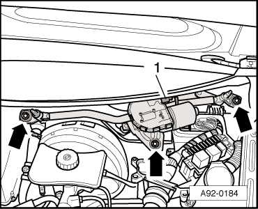

Una vez llegados a este punto, ya veremos los conectores que andaos buscando. Si no me acuerdo mal, hay unos blanco, unoc negro, violeta, rojo y naranja. Para poder trabajar con facilidad los soltamos todos.
En esta "foto" se puede apreciar donde están los conectores, NO HACE FALTA desmontar los tornillos que están señalados.
