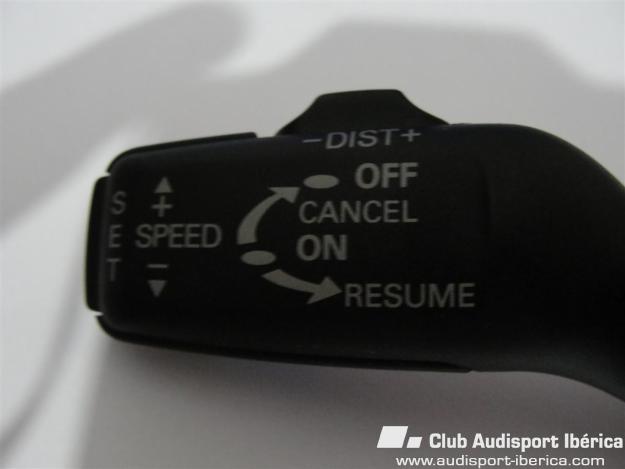

He instalado en mi audi A6 4F 2.0 TDI (2006) sin volante multifunción, la SMLS: 4F0953549A y la maneta 4E0953521A (envio foto), ambos dispositivos están preparados con control de velocidad con control automático de la distancia, pero no me funciona, porque mi vehículo no tiene ni sensor de radar, ni centralita de radar y no se que mas.
La pregunta es la siguiente, con estos elementos instalados ¿puedo poner en marcha/codificar para que funcione solo el control de velocidad?
Si la respuesta es SI, ¿ Sabéis como se codifica?, porque hay que habrá que anular el control automático de la distancia, porque me da errores
Si la respuesta es NO, ¿que debo de cambiar la SMLS, la Maneta ó los 2 elementos?
Gracias a todos, saludos

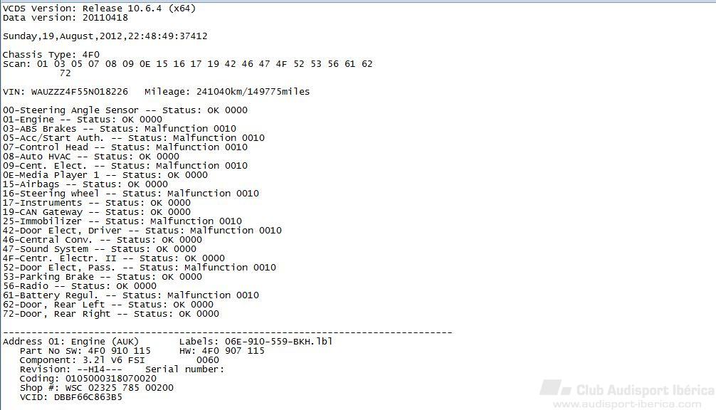

Hola,me presento me llamo paco y hara como que 3 meses que compre un audi a6 3.2 fsi,le he intentado instalar el tempomat,tengo la maneta puesta,pero no se activarlo con el vag com o no he sido capaz,por si sirve de algo al que le compre el coche me dijo que le tuvieron que cambiar el motor,y pude comprobarlo en la audi de que es cierto,lo digo por si tendria algo que ver.dejo algunos datos del vag com que me ha dado.Si alguien pudiera echarme una mano se lo agradeceria.Muchas gracias
