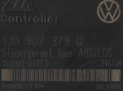

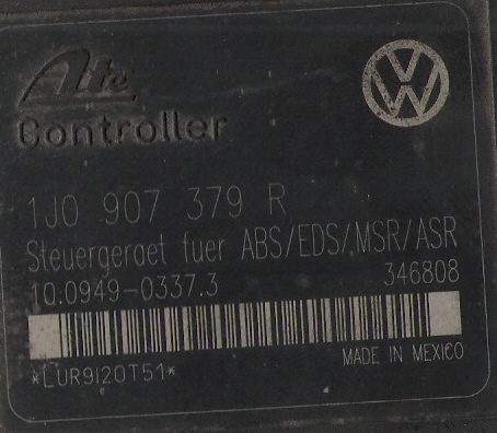

karlitros Publicado 13 de Diciembre del 2007 Denunciar Publicado 13 de Diciembre del 2007 Hola gente. Llevo tiempo en el foro pero nunca escribo. El caso es que llevo un tiempo con problemas en el abs. Me da fallo del sensor frontal de la rueda izquierda. Lo he cambiado y sigue igual. He comprobado la continuidad del cable del sensor hasta la centralita y esta bien. Total que decido cambiar la centralita pero en el desguace solo encuentro la misma centralita pero con MSR/ASR. He circulado unos dias sin centralita y se queda encendido el testigo del abs y parpadea la luz del freno de mano. Cuando he enchufado la nueva centralita se a quedado encendida la luz del abs y parpadea la luz del freno de mano. Mi pregunta es si no se puede cambiar una centralita por otra sin mas?, no la reconoce la ecu? se puede codificar para que la reconozca.(tengo vagcom). Puedo hacer halgo con esta centralita. centralita antigua:ATE REF: 1J0 907 379 Q ABS/EDS. centralita nueva:ATE REF:1J0 907 379 R ABS/EDS/MSR/ASR. Gracias de antemano por la ayuda y por el magnifico foro. Responder
karlitros Publicado 13 de Diciembre del 2007 Autor Denunciar Publicado 13 de Diciembre del 2007 ESTAS SON: Responder
jcarballo2 Publicado 13 de Diciembre del 2007 Denunciar Publicado 13 de Diciembre del 2007 Pues casi con toda seguridad te puedo decir que no te vale la que has puesto, yo estuve hace algun tiempo en tu misma situacion y hice lo mismo que tu y me paso exactamente igual, ni borrandole las averias se apagaba la luz, hasta que no puse una centralita identica a la que llevaba no funciono bien. Suerte. Responder
karlitros Publicado 14 de Diciembre del 2007 Autor Denunciar Publicado 14 de Diciembre del 2007 Gracias por contestar. Es que la del ASR la consegui en el desguace por poca pasta(30e) pero es que por ahora no la encuentro con la misma ref. Entonces si pudiera aprovecharla.. ya veremos si alguien por ahi sabe algo.. Responder
