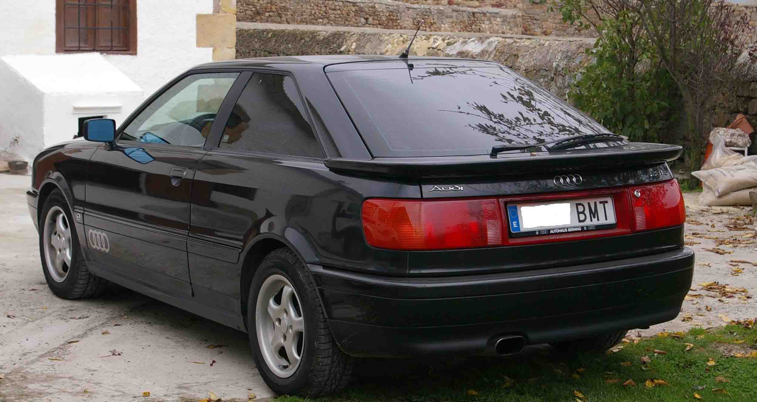

valenciaga Publicado 13 de Diciembre del 2007 Denunciar Publicado 13 de Diciembre del 2007 hola a todos, me pasa lo siguiente, cuando tengo el coupe parado mas de un dia o asi, le cuesta arrancar.la bomba de gasolina cada dia suena mas, y aveces la dan venadas y cambia su sonido mas fuerte aun. yo supongo que le cueste arrancar por que pierda la presion de injeccion por la bomba o que no de la presion necesaria. por que e provado cuando le tengo parao varios dias a antes de arrancarle darle al contacto varias veces para que gire mas veces la bomba, y de esta manera arranca sin ningun problema. asi que por deduccion casi con toda certeza sera la dichosa bomba. ¿os a pasao a alguno un caso parecido? ¿que opinais? ¿que cuestan estas bombas nuevas, y de desguaze? un saludo y gracias. Responder

M_GORDON Publicado 13 de Diciembre del 2007 Denunciar Publicado 13 de Diciembre del 2007 EXACTO A TODO Sí, será la bomba (me ha pasado ya en varios BMW) No, el coupe es diferente. Monta el porta del 90 y te va a quedar de vicio. Y ya sabes... . Responder

Karlos80 Publicado 13 de Diciembre del 2007 Denunciar Publicado 13 de Diciembre del 2007 El tema de la bomba de gasolina yo me pillaria una nueva,porque las de desguace no sabes como estaran e igual sacan el mismo ruido que la tuya!!Yo algun dia tambien la cambiare,ya es hora,porque como suena jajaj...estuve mirando en la pagina web de OSCARO.ES,hace unos meses estaba por 140 euros mas o menos te vienen con la referencia claro para no equivocarte,yo me la pillaria ahi,te sale un poco mas economica que pidiendola a Bosh!! Sobre los portamatriculas deciros que el del Coupe y le del 90 no son iguales!!Te lo puedo confirmar porque al tio del desguace le hice desmontar el del Coupe y si que de largura es parecido,pero la profundidad cambia.El del 90 te vale seguro,en Ebay he visto alguna que otra foto de 80s con eso,tienen el mismo culo. PD:Aguien tiene pilotos rojos para 80 en venta??Se los voy a pedir a Olentzero jejeje (es un Papa Noel Euskaldun para el que no sepa!!) s2 Responder
