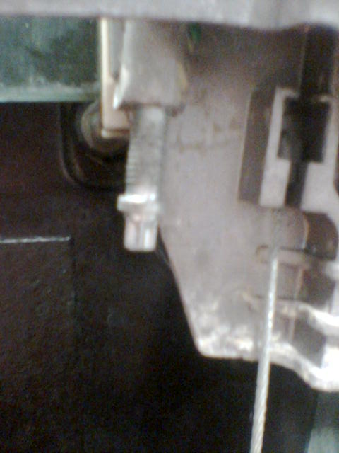

Simon Publicado 13 de Diciembre del 2007 Denunciar Compartir Publicado 13 de Diciembre del 2007 yo tocaria el tornillo ese que te han puesto para que no suba tanto y delante tambien abra que bajarla un poco la ventanilla y le meteria unas arandelas No es un brico pero casi Responder Enlace al comentario Compartir en otros sitios web More sharing options...
M_GORDON Publicado 13 de Diciembre del 2007 Denunciar Compartir Publicado 13 de Diciembre del 2007 yo tocaria el tornillo ese que te han puesto para que no suba tanto y delante tambien abra que bajarla un poco la ventanilla y le meteria unas arandelas No es un brico pero casi He aki otra ñapa para el futuro Coupe Quattro Responder Enlace al comentario Compartir en otros sitios web More sharing options...

Simon Publicado 13 de Diciembre del 2007 Denunciar Compartir Publicado 13 de Diciembre del 2007 el recorrido de la ventanilla con ese tornillo para la parte trasera de esta y para la parte delantera tiene una tuerca en el cable y el angulo se lo das metiendo arandelas tantas alante como atras Responder Enlace al comentario Compartir en otros sitios web More sharing options...

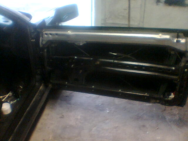

Simon Publicado 13 de Diciembre del 2007 Denunciar Compartir Publicado 13 de Diciembre del 2007 (editado) Este regula la altura delantera Este la trasera que es el que te han puesto la foto La esquina de metal forrada en goma tambien se puede mover y los propios tornillos que sujetan el elevalunas a la puerta Y aqui es donde se meten las arandelas(alante y atras me refiero en la guia delantera y trasera), por dentro de la puerta, entre una U metalica y la puerta, esta U va entre la guia y la puerta, alli metes una arandela de 3mm o vas provando y antes de montar el tapizado le remojas bien toda la ventanilla con una manguera o un cubo de agua a ver si entra agua Si buscas el post del foro S2 hay explico mas cositas....y si juntas todos los post que escribi hacerca de este tema ya tienes el briconsejo Editado 13 de Diciembre del 2007 por Simon Responder Enlace al comentario Compartir en otros sitios web More sharing options...

M_GORDON Publicado 14 de Diciembre del 2007 Denunciar Compartir Publicado 14 de Diciembre del 2007 Si buscas el post del foro S2 hay explico mas cositas....y si juntas todos los post que escribi hacerca de este tema ya tienes el briconsejo Wow! muchas gracias por tan detallada información, no se si me atreveré a meterme a desmontar toda la puerta pero si algún día lo hago ésto me vendrá de perlas muchas gracias No tiene nada. Al soltar y mover veras que puedes cabecear la luna, y así irás ajustando la altura y todo. Hasta que quede bien. Es como ajustar la puerta de un armario: la sacas de abajo, la sacas de arriba, la separas del marco, etc. Entiendes? Responder Enlace al comentario Compartir en otros sitios web More sharing options...
