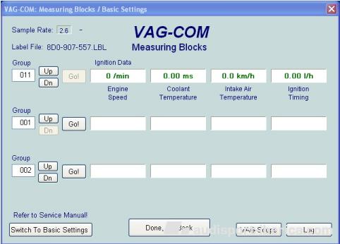

Soy nuevo con el VAG-Com, y me he podido conectar a mi A4 B5 de 1996 sin problemas, pero me salen datos extraños al leer algunos parámetros, y algunas cosas parecen "no estar en su sitio". Por ejemplo, no he sido capaz de resetear el testigo de los intervalos de servicio. No me aparece el canal 02, y tampoco los nº5, 6 y 7 como en algún sitio he visto que puede ser para los coches anteriores a 1998.
Os adjunto un pantallazo donde se ven algunas cosas raras. ¿Alguna idea?
