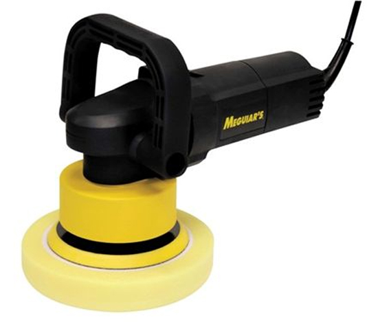

guanterarefrigerada Publicado 14 de Diciembre del 2007 Denunciar Publicado 14 de Diciembre del 2007 El otro dia mi hermana se llevo mi coche (A4 avant Sline negro phanton con 10 meses) , el suyo se habia roto, y después de usarlo se decidió a lavarlo ya que se habia metido por lugares con barro y por lo visto estaba hecho un asco. Cuando me dijo que lo habia lavado, la dije ¿Lo has metido en un tunel de lavado?, por supuesto comento...¡Ahhhhhhh.....!!! Cuando lo veo, aprecio los tipicos minirrayoncitos....por todo el coche, capó, techo, etc...jod**, la cagó.... después del cuidado que yo he tenido lavandolo a mano. Bueno, ya supondreis cual es la pregunta. ¿Tiene solución?, que put*da.... Si.... pulir la capa dañada de esmalte. ¿Cómo? Facil: Máquina "dual action" por todo. Dificil: Scratch-X y Paso 2 de carroceria. http://www.audisport-iberica.com/foro/inde...=89735&st=0 Responder

xtype Publicado 15 de Diciembre del 2007 Denunciar Publicado 15 de Diciembre del 2007 La solucion es un pulido. Hay diferentes maquinas, pero para hacerlo con los minimos riesgos una orbital, yo uso una Bosch. No esperes que sea facil, ya que la laca de Audi en principio es dura. Necesitas la pulidora y tres esponjas (corte,pulido y acabado) y sus polish correspondientes, o lo MAS FACIL, encontrar un detailer que te lo pula (ojo, NO un taller o carroceria). Si eres de la zona de Bilbao, Madrid, Barcelona, Asturias, Galicia conozco alguno. Responder

guanterarefrigerada Publicado 15 de Diciembre del 2007 Denunciar Publicado 15 de Diciembre del 2007 (editado) Con esta máquina, los arañazos del tunel y los swirls que pudiera llevar el coche los eliminarás con un cierto grado de seguridad para la pintura, previo "curso acelerado" de su uso y técnicas. Pero lo más rápido, tal y como te propone x-type, es que si conoces a alguien en tu zona, te lo arregle esta persona, y no tienes que invertir en máquina, y lo harás en breve tiempo, dado que esta máquina le queda un mes y pico para tenerlas por estos lares... aunque es posible que en un par de semanas os pueda enseñar una en vivo y en directo. Editado 15 de Diciembre del 2007 por guanterarefrigerada Responder

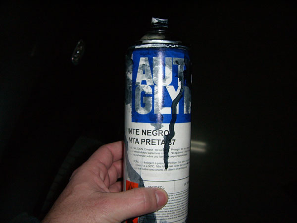

guanterarefrigerada Publicado 16 de Diciembre del 2007 Denunciar Publicado 16 de Diciembre del 2007 Por fin he podido salir esta mañana. Aqui tienes el bote, o lo que se puede ver de él. Llevaba el rociador atascado y ha derramado al usarlo, por eso está asi. Un consejo: Como este producto no es pintura sino tinte, se mete en la piel de mala manera, y es muy dificil sacarlo, ya que el disolvente apenas le afecta, por lo que, si no quieres ser miembro de "la mano negra", ponte un guante de latex. Responder

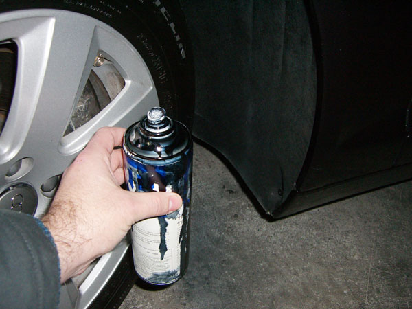

guanterarefrigerada Publicado 16 de Diciembre del 2007 Denunciar Publicado 16 de Diciembre del 2007 Su uso es muy simple. Apuntas a lo que quieras que vuelva a ser negro, aprietas,... y listo. Aqui ves una recreación, claro, ya que debes aislar con plástico la rueda y la aleta, para evitar salpicaduras. Fíjate cómo se quedó el paso de rueda de negro. Este producto tarda más que la pintura en secar, por lo que tambien te aconsejo que no muevas el coche en un dia al menos. Responder

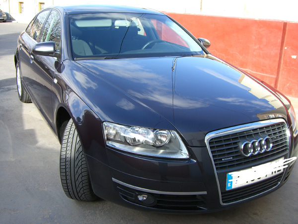

guanterarefrigerada Publicado 16 de Diciembre del 2007 Denunciar Publicado 16 de Diciembre del 2007 Y ahora, unas foticos a la luz del dia. Responder
