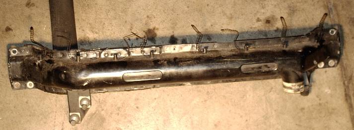

audiS2power Publicado 15 de Diciembre del 2007 Denunciar Publicado 15 de Diciembre del 2007 estoy buscando una traviesa delantera, se me ha debido de jder el tubo k va ala admision del turbo y no sopla, estoy buscando una traviesa y no encuentro nada. nueva en la audi me cuesta lalrededor de 900 euros, aver si me podeis ayudar, muchas gracias a todos salu2 Responder
M_GORDON Publicado 15 de Diciembre del 2007 Denunciar Publicado 15 de Diciembre del 2007 Has buscado en ebay? O si no, fabrícate una. Es un cacho de hierro, nada más. Responder
valenciaga Publicado 15 de Diciembre del 2007 Denunciar Publicado 15 de Diciembre del 2007 ¿ de desguaze? Responder
ferni308 Publicado 15 de Diciembre del 2007 Denunciar Publicado 15 de Diciembre del 2007 haber has probado tapando un abujero,de meterle presion haber si fuga? otra solucion es cortar la chapa de fuera,con una radial,reaparas el tubo si esta roto y vuelves a soldar la chapa,y ya esta un saludo Responder
audiS2power Publicado 16 de Diciembre del 2007 Autor Denunciar Publicado 16 de Diciembre del 2007 eso es lo k hice y antes de montarla probe como tu dices tapando un aujero y por la presion o por lo k sea a pinchado otra vez. ¿ y si es un trozo de hierro por donde paso el aire del intercooler ala admision del turbo? Responder
M_GORDON Publicado 17 de Diciembre del 2007 Denunciar Publicado 17 de Diciembre del 2007 No te he entendido bine lo del trozo, pero supongo que te referiras a lo que pusiste arriba. Si solo te sopla a 0,4 es la N75 o algún tubo que va entre esta y la WG Si te sopla pero entra en limp mode por sobrepresión, pon los tapones y métele 1 bar de presión y a escuchar. O como hice yo, desmontas el paragolpes y te dedicas a despiezar todo el sistema y a comprobar uno tras otro que están bien todas las tuberías y abrazaderas; comprobé que todo estaba ok y así encontré que lo que fallaba era la unión del IC al tubo metálico. PD: llevas manómetro montado? Responder
