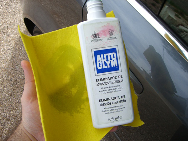

guanterarefrigerada Publicado 15 de Diciembre del 2007 Denunciar Publicado 15 de Diciembre del 2007 En cuanto a la resina del techo, necesitas el eliminador de adhesivos y alquitrán. Si usas la clay, puede desprender un trocito de esmalte pegado a la resina, ya que la clay extrae... no deshace. Responder

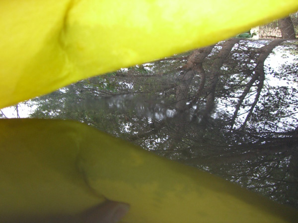

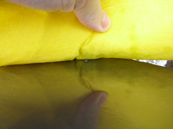

guanterarefrigerada Publicado 15 de Diciembre del 2007 Denunciar Publicado 15 de Diciembre del 2007 El eliminador de adhesivos y alquitrán la deshará como si fuera agua, pero si no fuera resina o derivado del petroleo y fuera, por ejemplo, pintura al agua, de fachadas, etc... la clay. Aqui puedes ver cómo elimina una gota gorda de resina de pino. Responder
guanterarefrigerada Publicado 15 de Diciembre del 2007 Denunciar Publicado 15 de Diciembre del 2007 Y no deja rastro de ella. Responder
