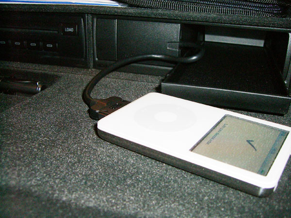

guanterarefrigerada Publicado 15 de Diciembre del 2007 Denunciar Publicado 15 de Diciembre del 2007 ¿Qué es el AMI? EL AMI es el interface que nos permite conectar un ipod de apple y llevar mogollón de canciones, miles de miles, las necesarias para el trayecto de casa al trabajo :claugh: VA al lado del reproductor de cds en la guantera del a6, a8 o Q7. Responder

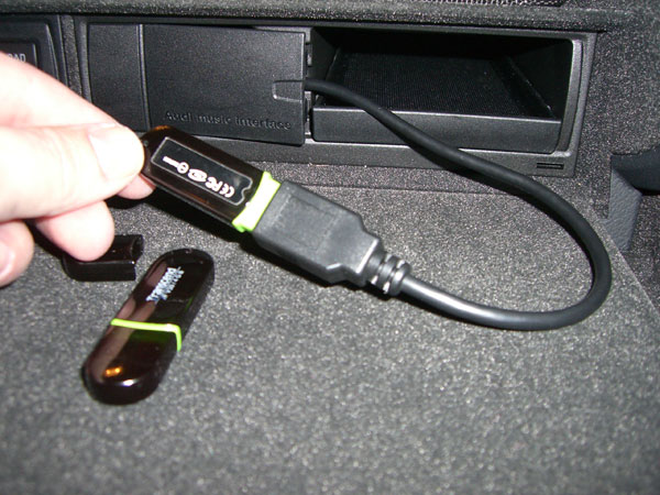

guanterarefrigerada Publicado 15 de Diciembre del 2007 Autor Denunciar Publicado 15 de Diciembre del 2007 (editado) Aparte de leer el ipod, este dispositivo te permite conectarle otros reproductores mp3 a través de un cable específico con conector similar al de los auriculares... pero tambien ha aparecido este nuevo cable, para poder leer llaves USB, al estilo del gateway 500. Algo fantástico a priori. Editado 15 de Diciembre del 2007 por guanterarefrigerada Responder

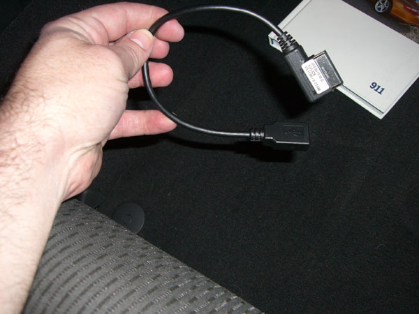

guanterarefrigerada Publicado 15 de Diciembre del 2007 Autor Denunciar Publicado 15 de Diciembre del 2007 Y si se te olvida el ipod, no lo tienes, o pasa a mejor vida de improviso como me creí que me ocurrió ayer (gracias a la dependienta el corte inglés que me lo revivió en vez de venderme uno nuevo ), tienes este cable que puedes llevar en el coche, y solo tienes que sustituir el del ipod por el del usb... lo enchufas, y listo, música a saco de nuevo. Responder

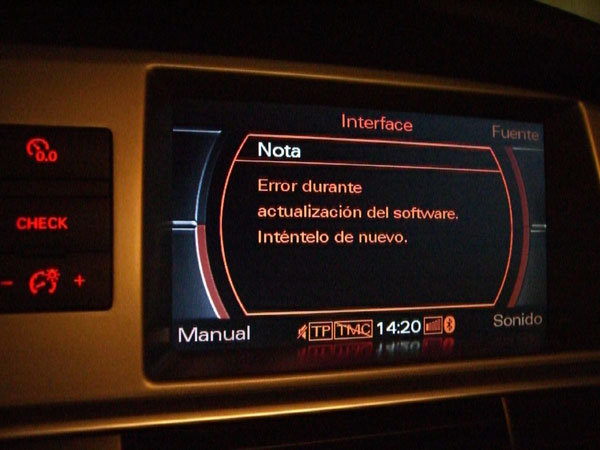

guanterarefrigerada Publicado 15 de Diciembre del 2007 Autor Denunciar Publicado 15 de Diciembre del 2007 Ahora bien, y este es el motivo de este hilo y el por qué de esta explicación.... Es muy posible que en la pantalla del AMI os aparezca este gracioso mensaje, en vez de la anhelada música. Responder
guanterarefrigerada Publicado 15 de Diciembre del 2007 Autor Denunciar Publicado 15 de Diciembre del 2007 (editado) Si os ocurre, aqui teneis una solución a ello: EL dispositivo debe llevar al menos uno de los dos certificados USB (certified USB o bien certified USB HI-Speed). REPRODUCTORES MP3 HOMOLOGADOS Fabricante Tipo Capacidad de memoria Conexión Cebop RunXL 1024 MB USB-A Maxfield MaxRobot 512 MB USB-A Philips SA U7 512 MB USB-A Grundig MP 500 256 MB USB-A Mambox Color 256 MB USB-A Trekstor Musik Stick 100 256 MB USB-A Trekstor 216E7 Lbear 512 MB Mini-USB T.me DPA-2U FD 126 MB USB (otros, pruebas en Paser – diciembre 06): LEiKER noa 512 MB 512 MB USB-A LÁPICES DE MEMORIA HOMOLOGADOS Fabricante Tipo Capacidad de memoria Conexión Blue Pearl CoMemory 64 MB USB-A BL Halg Firesnx 2 GB USB-A Lexar Media JumpDrive 128 MB USB-A LG Mirror USB Drive 128 MB USB-A Silver Pearl Micro X 1024 MB USB-A Pretec J-Disk Tiny 2.0 128 MB USB-A Formatos de música compatibles Sólo pueden reproducirse los ficheros codificados en los siguientes formatos: - MP3 (MPEG1 Layer 3 de 32 hasta 320 kbps) - WMA (de 8 hasta 192 kps) - WAV (con frecuencia de muestreo 16 kHz con codificación de 16 bits, estéreo) - OGG Vorbis (hasta q10,48 khz estéreo) El equipo no es compatible con ficheros DMR SE PODRÁN CREAR HASTA 6 CARPETAS DE REPRODUCCIÓN (si se crean más, no se reproducirán). Dichas carpetas podrán contener ‘SUBCARPETAS’ para guardar diferentes álbumes, etc ... Esto es... si se os ocurre meterle al lapiz usb 30 carpetas con música, este se hace un lio y no funciona. Se deben creat como mucho, 6 carpetas principales, y dentro, lo que querais... pero de buenas a primeras, que el dispositivo se encuentre con 6 carpetas NADA MÁS. El error que habeis visto arriba en la foto, es porque el lapiz llevaba mogollón de carpetas. Editado 15 de Diciembre del 2007 por guanterarefrigerada Responder

guanterarefrigerada Publicado 16 de Diciembre del 2007 Autor Denunciar Publicado 16 de Diciembre del 2007 Señores, donde dije Digo, dije Diego. El problema persiste, no se soluciona con poner solo 6 carpetas. Aqui pasa algo. Responder
