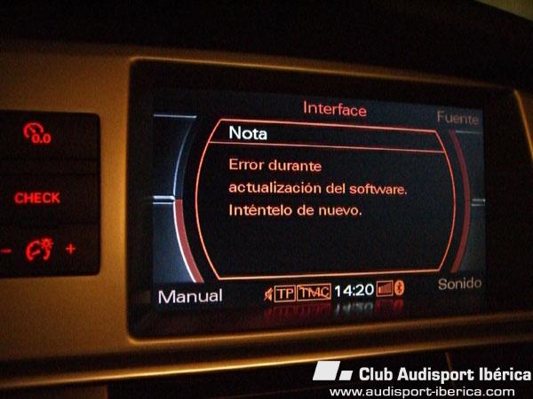

xcrusaider Publicado 9 de Junio del 2012 Denunciar Publicado 9 de Junio del 2012 Ahora bien, y este es el motivo de este hilo y el por qué de esta explicación.... Es muy posible que en la pantalla del AMI os aparezca este gracioso mensaje, en vez de la anhelada música. A mi tb me sale el dichoso mensajito...!!!! Al final cual fue la conclusion? Problema de actualizar sofware AMI, o del pen?? Responder
xcrusaider Publicado 9 de Junio del 2012 Denunciar Publicado 9 de Junio del 2012 Cuando conectas el usb en el cable del ami. no enseña el interior del pen... Responder
ximo@6 Publicado 10 de Junio del 2012 Denunciar Publicado 10 de Junio del 2012 es tema del software del AMI tienes que actualizarlo a una versión igual o superior a 700, te dice ese mensaje porque trata de buscar el software via llave usb pero si no tienes la actualización de la llave, puedes hacerlo actualizando el coche con una versión igual o superior a la 4220 Responder
