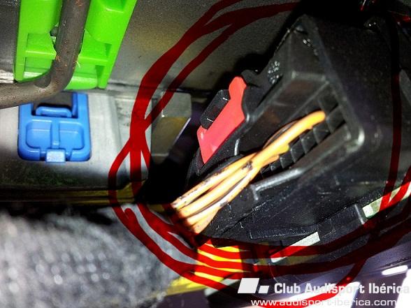

El tema del cable he mirado en ClubVwGolf.com como indica al principio y no encuenro el post. La SMLS tiene por la parte de atras dos conectores uno amarillo y otro negro, el de la foto (en este es donde se pone el famoso cable?), tengo las referencias de los cables, con esas referencias me voy a un taller por ejemplo el de Eskoda y pido un cable de cada referencia??, he leido que los kit traen los cables, pero no se cuales son y si se puede comprar por internet mejor.

Buenas, lo importante es que esas sean las referencias correctas. Lo que sí te aseguro es que en la centralita es hembra (conector negro) y en la caja de aguas del tipo espadín (conector azul). Yo lo monté hace tiempo y tengo aún los cables sin soldar, solamente empalmados y funciona correctamente.

Al final ayer lo monté sin problema, solo que los cables de reparación tube que investigar un montón sobretodo el del lado de la caja de aguas, que apenas salía la referencia exácta por ningún lado...
Al final era la 000 979 132 y la otra la 000 979 009, y hasta que no llegué a la caja de aguas y lo conecté no me quede tranquilo) no las tenía todas conmigo por que dudaba entre otra referencia...).
