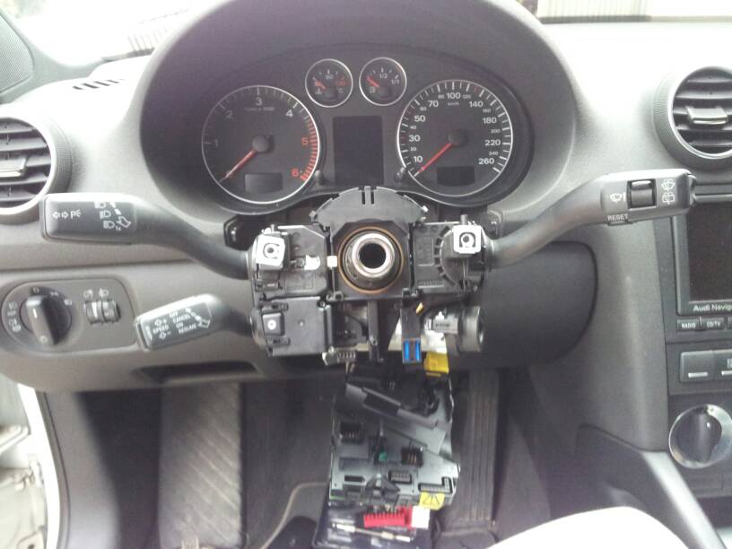

alfonsosauras Publicado 8 de Marzo del 2013 Denunciar Publicado 8 de Marzo del 2013 (editado) ES MI SMLS COMPATIBLE??? Este ttema es la madre de todos los temas, puesto que de ser compatible a no serlo va una diferencia considerable. Una SMLS nueva para un A3 está en torno a los 170€ (IVA incluido) en concesionario, unos 125-135€ en internet. Referencias que conozco como válidas y no validas. 8PO 953 549 F VALIDA para TEMPOMAT y para MULTIFUNCIÓN. Si tienes que comprar SMLS es la RECOMENDADA 8P0 953 549 C VALIDA para TEMPOMAT y para MULTIFUNCIÓN. Repecto a las del Golf que suelen ir montadas en el A3 1K0 953 549 AH VALIDA para TEMPOMAT y NO para MULTIFUNCIÓN (el coche debe tener ordenador de abordo) 1K0 953 549 NO VALIDA para TEMPOMAT y NO para MULTIFUNCIÓN 1K0 953 549 A VALIDA para TEMPOMAT y NO para MULTIFUNCIÓN ¿?¿?¿ Esta última le pongo un interrogante porque hay gente que me ha dicho que SI es válida para Tempomat (hubo un par de foreros que si les valió, pero no me acuerdo de sus nicks y borré lo MP's) y otros que me han dicho que NO es válida (a Javii nole valió). Lo que si puedo afirmar es que la centralita 1K0 953 549 A es válida para Tempomat con un kit de control de velocidad del Golf V (probado y funcionando en el coche de Davisuco). Con esto doy por finalizado este How to (mi mujer me va a matar). Cuando haga un trabajito en el coche de Jaime intentaré añadir alguna foto del conector de la SMLS, para que veais como se desmonta. Respecto al post de Diablillo72 que olvide mencionar, es este http://www.audisport-iberica.com/foro/inde...hl=multifuncion Para mas dudas ya sabeis por donde ando. SDS. Buenas, hoy he instalado tempomat de un golf en a3 1.8T tiene slms terminada en F y aun no funciona que puede pasar? Ya lo he activado con vagcom que me ha costado porque al ser gasolina hay que hacerlo desde longcoding Editado 8 de Marzo del 2013 por alfonsosauras Responder

andreiu Publicado 20 de Marzo del 2013 Denunciar Publicado 20 de Marzo del 2013 Que son las letras finales de referencia smls 8PO 953 549 F(a, d , b lo q sea) Tengo que cambiar a mi coche el sensor de giro de la direccion g85 y no se q referencia tiene, o si es completo el smls completo el q tengo q comprar, mi coche tiene levas, tempomat, multifuncion y basti es WAUZZZ8P98B000465 Alguien me puede decir lo q necesito para saber la referencia y un desguace en madrid donde puedan vender de segunda mano esto?! Hola.segun la ultima letra de la smls puedes montar o no un volante con multifuncion,y el sensor de giro de la direccion en principio es igual para todas las smls,ya que me toco cambiar la smls por poner el tempomat y el sensor se quedo el mismo.saludos Responder
andreiu Publicado 20 de Marzo del 2013 Denunciar Publicado 20 de Marzo del 2013 (editado) La referencia del sensor de giro para tu coche es esta 1k0959654.saludos Editado 20 de Marzo del 2013 por andreiu Responder

andreiu Publicado 26 de Marzo del 2013 Denunciar Publicado 26 de Marzo del 2013 Hola.si que lo tengo,pero es muy sencillo,tienes que quitar el volante y el anillo y el sensor esta kusto debajo del anillo.tienes que quitar tambien la smls ya que el sensor va pinchafo en ella.tienes yn pequeño tornillo torx que hay que quitar y tiras un poco hacia abajo y ya esta.sensor fuera.un saludo Enviado desde mi HTC Desire usando Tapatalk 2 Responder
