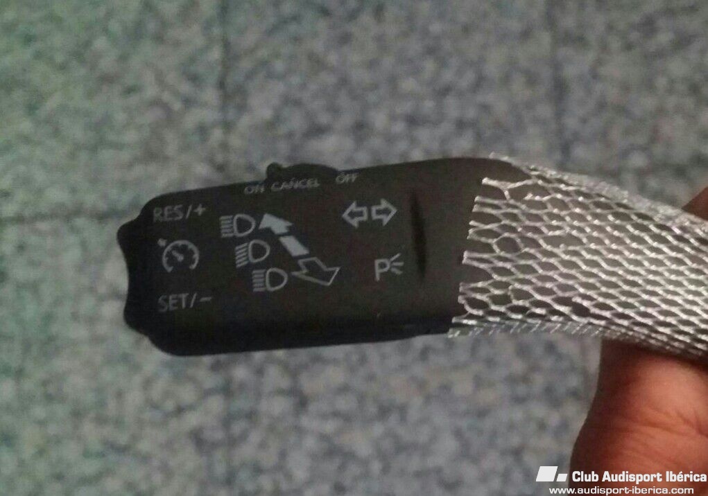

Saludos compañeros, igual voy un poco tarde pero mi a3 lleva conmigo muy poquito tiempo, he leido y re-leido este post unas cuantas veces y por fin me he liado a la cabeza, tras ver que mi smls es 1K0 953 549 A que es compatible con la maneta del golf V me he puesto a mirar manetas de estas, las he visto en una tienda de ebay, le he comentado a mi caso al vendedor y me ha confirmado que si que soy de los pocos casos pero que me vale, y le he dicho pos mandame una, asi que espero que para el finde pueda tenerla en mis manos y pueda montarla ya contare como termina esta aventura

El otro dia instale el tempomat pero no hay manera de hacerlo funcionar, los intermitentes y rafagas funcionan correctamente con lo que supongo que la maneta esta bien conectada, hice la configuracion segun el manual, pero wag com me da un error de señal no plausible, el famoso cable esta puesto, ya que venia de serie, sabeis donde puede estar el error? gracias

Si mi coche es de 2003, segun mire en el conector azul y en el de la smls el cable estaba, puede ser por que sea de importacion no lo se, hoy me he dado cuenta de que el limpia trasero ni hecha agua ni barre asi que supongo que tendere algo mal conectado, cuando lo mire ya os dire
seguimos con la odisea del tempomat cuando lo configuro en el modulo 16 con el codigo 0000041 me dejan de funcionar los limpias traseros no se por que
en el modulo 16 me daba un fallo de elemento mal codificado y en el modulo motor de fallo p0568 implausible signal
comprobando maneta de tempomat en el apratado 4 el movimiento de on of lo detecta el subir y bajar velocidad tambien y en reposo marca delay el resto de apartados los marca como n/a
alguien que me ilumine
gracias
ya he conseguido hacer que funcionen los limpias cambiando el codigo a 0000042
el tempomat en el modulo 4 el cambio de on a of lo detecta sin problemas y el acelerar y decelerar tambien, en reposo marca no operativo y los otros dos apartados marca n/a
