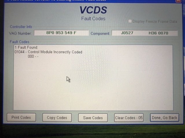

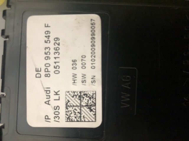

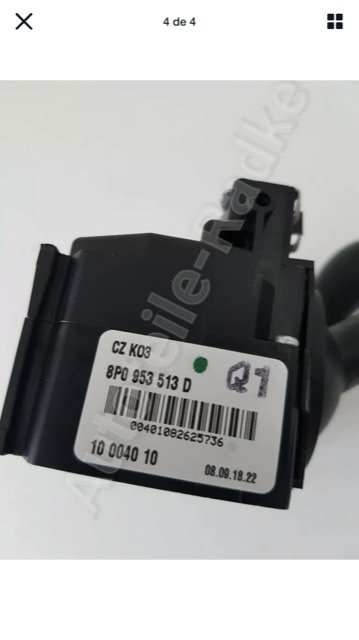

Hola buenos días, después de mucho tiempo me he decidido a montar el Tempomat (gracias al Brico de Kantusjack) en mi A3 Sporback 2.0 TDI del 2009. Una vez montado todo a la hora de codificar no ha sido posible. La SMLS q lleva mi coche es 8P0953549 F y la maneta comprada en eBay de segunda mano es 8P0953513 D. Mi duda es si no es compatible mi SMLS con esa maneta. Las luces y los intermitentes si q funcionan. Adjunto alguna foto. Ah se me olvidaba mi volante es multifuncion de tres radios achatado. Un saludo
