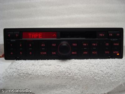

post-32447-1228852404.jpgEn internet puedes encontrar por la pagina de segundamano.com, la radio que necesitas, por algo mas de 100€ puedes solucionar el problema, y si es posible compra la que se fabrica en Japon que no tiene ese problema tan tipico de la fabricada en Portugal, se diferencia de la portuguesa porque tiene en la parte trasera una especie de rejilla de ventilación, el resto es exactamente igual.
