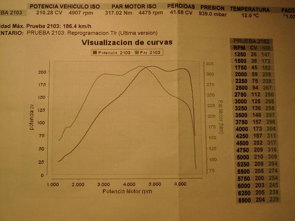

NandoTT Publicado 19 de Diciembre del 2007 Denunciar Publicado 19 de Diciembre del 2007 (editado) T.L.R. en un 180CV AUQ....se nota mucho .... 320 € ( repro conjunta) 210CV en banco. Editado 19 de Diciembre del 2007 por NandoTT Responder

jomadi Publicado 20 de Diciembre del 2007 Denunciar Publicado 20 de Diciembre del 2007 T.L.R. en un 180CV AUQ....se nota mucho ....320 € ( repro conjunta) 210CV en banco. 210cv!! buena potencia final!! Grafica hay par ver? s2 Responder

NandoTT Publicado 20 de Diciembre del 2007 Denunciar Publicado 20 de Diciembre del 2007 T.L.R. en un 180CV AUQ....se nota mucho ....320 € ( repro conjunta) 210CV en banco. 210cv!! buena potencia final!! Grafica hay par ver? s2 Pues como no toco mucho mi PC ( no sé si tendré allí la gráfica ) ni mi cámara digital ..ni ná. Ya la colgué ...buscaré...... Responder

NandoTT Publicado 20 de Diciembre del 2007 Denunciar Publicado 20 de Diciembre del 2007 Ha habido suerte !!!! rescatada del baul de los recuerdos Responder

jomadi Publicado 20 de Diciembre del 2007 Denunciar Publicado 20 de Diciembre del 2007 Ha habido suerte !!!! rescatada del baul de los recuerdos Buena potencia final. pero entre 5000 y 6000 tiene un bajon y vuelve a aumnentar , se nota mucho en carrtera? s2 Responder
