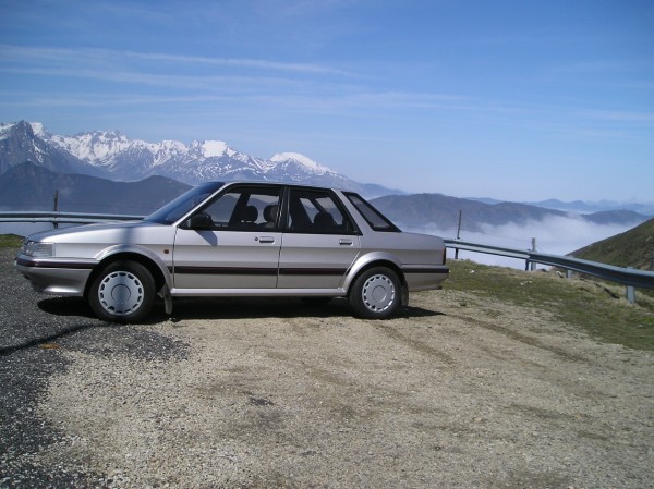

Malt Publicado 17 de Diciembre del 2007 Autor Denunciar Publicado 17 de Diciembre del 2007 El coche es un montego 1.6 SL de 1989. En concreto el de la foto. Un saludo Responder
