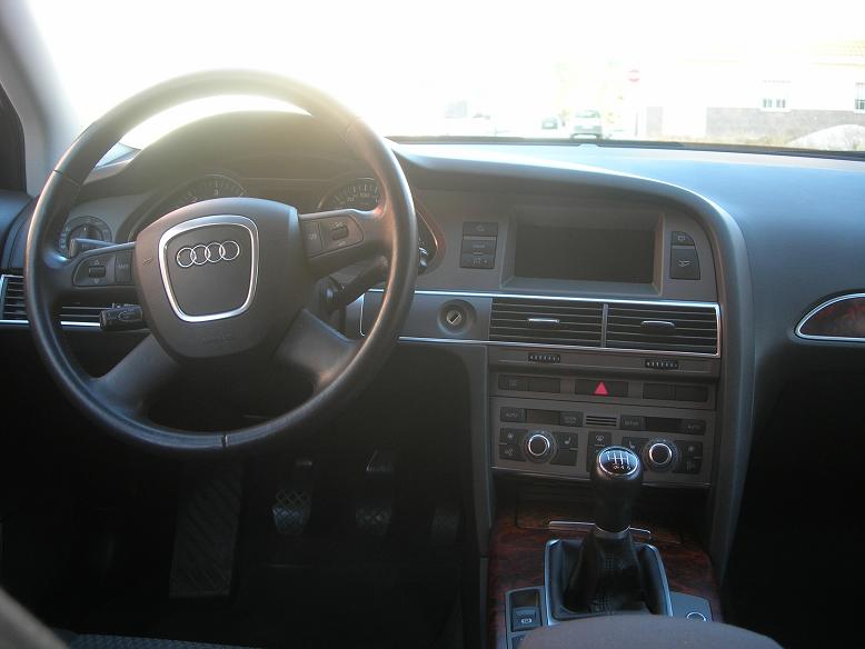

pescuezocisne Publicado 17 de Diciembre del 2007 Denunciar Publicado 17 de Diciembre del 2007 Hola a todos, tengo una gran duda sobre el bluetooth, como ya sabeis mas de uno tengo el a6 avant 2.7 tdi, el cual lleva de serie la preinstalacion de manos libres y el comando de voz. Le he instalado el adaptador que esta situado en el apoyabrazos central delantero y le he colocado un nokia 6021 (con bluetooth), el sisitema funciona de maravilla, tanto con los mandos del volante, con el comando de voz y con el MMI, pero cuando quiero acceder a la guia de la targeta SIM pues no me deja, lo cual es un coñazo porque tienes que estar marcando el nº de telefono cuando quieres llamar y tampoco sabes quien te llama porque en la pantalla del coche solo se ve el nº del que te llama, a no ser que tu le hayas grabado los nombres de tus contactos, lo cual es un coñazo. Mi duda es la siguiente: al llavar preinstalacion de manos libres de de casa deberia llevar tambien el bluetooth instalado o no tiene nada que ver, he probado a crear la conexion bluetooth con un nokia N73, con el nokia 6021 y con un sony-ericsson k-750i y con ninguno de los tres me funciona, alomejor pensais que seguramente no lleva bluetooth, yo tambien lo he pensado, pero lo raro es que en la pantalla del coche hay un apartado que pone : borrar dispositivos de bluetooth, y tampoco puedo mirarlo en el manual del coche porque viene todo en aleman al ser de importacion. En fin, espero que alguno de vosotros me puede ayudar. Gracias Responder

pescuezocisne Publicado 27 de Diciembre del 2007 Autor Denunciar Publicado 27 de Diciembre del 2007 hola a todos, y gracias por vuestra atencion, deciros que mi coche tiene el MMI basic-plus ( pantalla pequeña monocromo) y no se si eso tiene algo que ver , porque seguramente vosotros llevareis el MMI en color con DVD, tambien me han comentado que puede ser por el software que este un poco obsoleto y haya que actualizarlo, lo cual tampoco tengo ni pajotera idea de como se hace, porque sigo sin poder crear un emparejamiento con el bluetooth. GRacias de nuevo y felices fiestas a todos Responder

carnacas Publicado 30 de Diciembre del 2007 Denunciar Publicado 30 de Diciembre del 2007 por cierto una pregunta ¿el clima que llevas con el basicplus cuando cambia de temperatura te lo indica en la pantalla, o te da alguna informacion en el mmi? gracias Responder
pescuezocisne Publicado 2 de Enero del 2008 Autor Denunciar Publicado 2 de Enero del 2008 por cierto una pregunta ¿el clima que llevas con el basicplus cuando cambia de temperatura te lo indica en la pantalla, o te da alguna informacion en el mmi? gracias Feliz año nuevo a todos, perdona que no te halla respondido antes CARNACAS, respondiendo a tu ultima pregunta, he de decirte que siempre que doy a cualquier boton del climatizador, incluso para subir o bajar la temperatura se queda reflejado en la pantalla del MMIbasicplus, espero haberte ayudado. Responder
