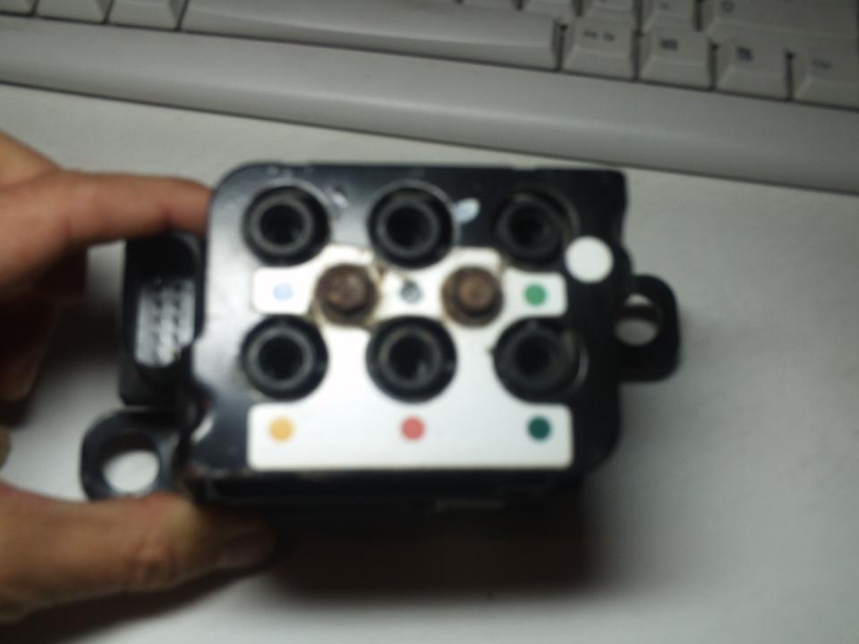

maki65 Publicado 18 de Diciembre del 2007 Denunciar Publicado 18 de Diciembre del 2007 En modo manual 3 leds encendidos el coche se baja a 2 leds de dos leds se baja 1 un led luego parpadean intenta subir y le cuesta un monton parpadean 2 leds a la vez se enciende la luz de averia del cuadro.En modo automatico hace lo mismo incluso en 2 leds encendidos parpadea el 2 led total. En el taller me han revisado todo con el programa bagon, y dicen que las bombonas están bien, lo que me han diagnosticado es el fallo en una pieza denominada "MODULO DE SUSPENSION", es la que se encarga junto con el COMPRESOR DE AIRE en controlar la inyeccion de aire a cada bombona de forma independiente, osea es un módulo electrónico que controla el aire que en cada momento y según necesidades del vehiculo (peso de carga, estado de la carretera etc..) inyecta o saca presion de las bombonas. En FOTO se ven lo arificios donde se conectan lo tubos por donde pasa el aire que van a cada rueda (bombona), Me dicen que la pieza nueva va junto con el COMPRESOR y que sale por unos 1000 € o más , en definitiva lo que quiero saber es donde podria localizar dicho MODULO DE SUSPENSION de otro vehiculo (Allroad año 2000 tdi 2.5d) en el mercado de ocasión. ¿No sé si este es el lugar idóneo para esta ayuda? Saludos Responder

Pepsoft Publicado 11 de Febrero del 2008 Denunciar Publicado 11 de Febrero del 2008 En modo manual 3 leds encendidos el coche se baja a 2 leds de dos leds se baja 1 un led luego parpadean intenta subir y le cuesta un monton parpadean 2 leds a la vez se enciende la luz de averia del cuadro.En modo automatico hace lo mismo incluso en 2 leds encendidos parpadea el 2 led total. En el taller me han revisado todo con el programa bagon, y dicen que las bombonas están bien, lo que me han diagnosticado es el fallo en una pieza denominada "MODULO DE SUSPENSION", es la que se encarga junto con el COMPRESOR DE AIRE en controlar la inyeccion de aire a cada bombona de forma independiente, osea es un módulo electrónico que controla el aire que en cada momento y según necesidades del vehiculo (peso de carga, estado de la carretera etc..) inyecta o saca presion de las bombonas. En FOTO se ven lo arificios donde se conectan lo tubos por donde pasa el aire que van a cada rueda (bombona), Me dicen que la pieza nueva va junto con el COMPRESOR y que sale por unos 1000 € o más , en definitiva lo que quiero saber es donde podria localizar dicho MODULO DE SUSPENSION de otro vehiculo (Allroad año 2000 tdi 2.5d) en el mercado de ocasión. ¿No sé si este es el lugar idóneo para esta ayuda? Saludos Lo que has puesto en la foto no es el modulo de suspension, es la unidad de valvulas que va alojada al lado del compresor, pero no hace parte del mismo (Yo tengo una usada y en buenas condiciones que te podria repasar) esta unidad de valvula lo que hace es meter o quitar presion individualmente a cada bolla o balon de cada rueda, luego tenemos el compresor que lo que hace es meter presion de aire a un calderin o deposito almacen y luego tenemos una centralita electronica que es la que manda en todo el sistema tener la presion ideal en el circuito abrir y cerrar cada vavula independiente, en fin , controlar la suspension neumatica. Yo he tenido esa averia y ami lo que tenia averiado era el compresor, que es la averia mas frecuente en este tipo de suspension. me ocurria que el compresor metia presion pero no la suficiente como para mantener el sistema en la altitud requerida y por lo tanto la centralita electronica mandaba bajar un nivel. el compresor se desmonta y monta con poca mano de obra, vale sobre 1000 euros la centralita unos 400 y la unidad de valvulas unos 300 si necesitas algo de mi escribeme a mi correo lacorchuela@yahoo.es saludos Veo que entiendes del tema, entonces lo que le sucede a mi allroad prodria ser la unidad de valvulas? pues una vez que me pasaron en vag me dijo que habia dado fallo la valvula de expansion o algo asi, pero que lo habian resetado y habia desaparecido el fallo, y la verdad que es asi pues cuando apago el coche y lo enciendo otra vez el testigo amarillo desaparace, aunque luego me da otra vez error, y sobre todo con el frio, es casi imposible subirlo La valvula de expansion no, lo que te dirian seria el fallo del sensor de presion, llamado G-291. este fallo ya me lo dama a mi y puede ser de la unidad de valvulas que es ahi donde va alojado el sensor de presion o puede ser el compresor, que es por lo que yo me inclinaria y te digo que si es la unidad de valvulas yo te puedo pasar una en perfectas condiciones. si tienes alguna duda en mi correo estoy lacorchuela@yahoo.es Gracias por tu ayuda ya te contare cual es el problema y si es la unidad de valvulas te lo comento, pero vuelvo a insistir que me ocurre con el tiempo frio sobre todo pues en verano apenas existe el problema. Hola, a mi me pasa lo mismo que a ti. Con el frio el coche me baja la suspensión al mínimo y me indica fallo en el cuadro. Hace como 3 semanas que cambie el amortiguador derecho por una fuga. El derecho lo habia cambia hace un año mas o menos. Después del arreglo, los leds me parapadean mucho rato al tener que subir el coche. En Audi me dijeron que es culpa del compresor, que ya no está en sus mejores momentos.... Este fin de semana me ha pasado que he ido a una estación de esquí durante el camino, todo bién, pero el sábado al coger el coche me he dado cuento que tenia el coche hundido. Todo el fin de semana me he quedado sin suspensión. Ni el led de 1 altura se me quedaba fijo, aparte del indicador de fallo en el cuadro. Cual a sido mi sorpresa, que volviendo para casa, el mismo el domingo, se me ha arreglado solo durante el trayecto, cuando la temperatura ha ido subiendo. Para flipar..... Responder
