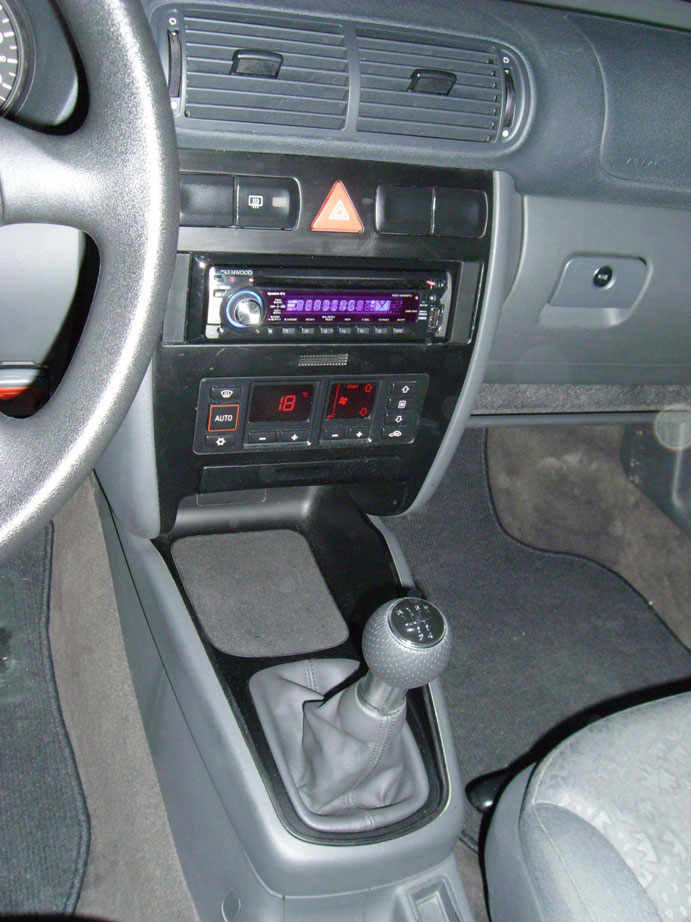

cesardeluxe Publicado 30 de Marzo del 2010 Denunciar Publicado 30 de Marzo del 2010 Hola, muy bonito el coche. Te quería preguntar si tu has pintado la pieza que va en la consola central, en la zona del portaobjetos y la palanca de cambios. Si es así, como la has quitado? Responder
dragon88 Publicado 30 de Marzo del 2010 Denunciar Publicado 30 de Marzo del 2010 la verdad que a mi tambien me interesa el tema Responder
Bully Publicado 30 de Marzo del 2010 Denunciar Publicado 30 de Marzo del 2010 Hola chicos. Mirar de qué fecha es su tema, hace bastante que no se nada de este chaval, aún así os puedo ayudar yo, ¿qué preguntáis exactamente, el pintar el negro satinado que lleva originalmente vuestros coches, pre o restyling? Saludos. Responder
JSDenelparo Publicado 30 de Marzo del 2010 Denunciar Publicado 30 de Marzo del 2010 La goma del porta objetos si que sale pero el resto que se ve en negro creo recordar que estaba soldado en plastico! Responder
