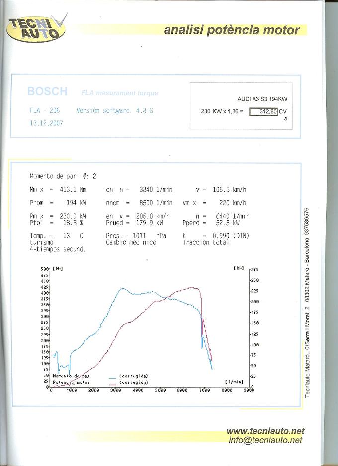

sapatillaplana Publicado 18 de Diciembre del 2007 Denunciar Publicado 18 de Diciembre del 2007 Pues nada,el gordo de mi coche ya se ha dado un calambrazo Es el soft light de Revo para el S3.Solo lleva electronica.Las formas raras de la gráfica son porqué se lanzó en un banco inercial y con el Haldex enchufado..una hazaña vamos! Responder
guzman Publicado 18 de Diciembre del 2007 Denunciar Publicado 18 de Diciembre del 2007 no lo entiendo.............si es un banco para 4x4 ,para que quieres que te suelten el haldex??? me lo esplicais por favor??? Responder
sapatillaplana Publicado 18 de Diciembre del 2007 Autor Denunciar Publicado 18 de Diciembre del 2007 no lo entiendo.............si es un banco para 4x4 ,para que quieres que te suelten el haldex??? me lo esplicais por favor??? Porqué el haldex actua mediante sensores.No es mecánico,se acopla el embrague cuando la centralita se lo pide.La centralita se lopide cuando hay perdidas,deslizamiento y demás..con lo que en media lanzada,el haldex actua con más o menos frecuencia,y son esos baches que la gráfica interpreta. Responder
guzman Publicado 18 de Diciembre del 2007 Denunciar Publicado 18 de Diciembre del 2007 si pero si el banco es 4x4 no tendrias que soltar nada no??? o me dices que todos los que llevamos haldex al meterlo en el banco lo hay que desconectar??? si se suelta solo mide la potencia a las ruedas delanteras no? y con el conectado si se mete te dira la verdad ya que cuando necesite el tiro el se ocupara de repartir el tiro a las ruedas traseras ya sea un 5,10,20,30,40 por ciento de tiro no!!! es asi como realmente se hace??? Responder
sapatillaplana Publicado 18 de Diciembre del 2007 Autor Denunciar Publicado 18 de Diciembre del 2007 si pero si el banco es 4x4 no tendrias que soltar nada no??? o me dices que todos los que llevamos haldex al meterlo en el banco lo hay que desconectar??? si se suelta solo mide la potencia a las ruedas delanteras no? y con el conectado si se mete te dira la verdad ya que cuando necesite el tiro el se ocupara de repartir el tiro a las ruedas traseras ya sea un 5,10,20,30,40 por ciento de tiro no!!! es asi como realmente se hace??? Si es así cómo se hace. Peeero en un banco sólo buscas la grfica de potencia del motor.Es más fácil medirla yendo solo con delantera,por las variaciones que tu comentas.El tiro que dices,son los baches de la curva de la gráfica.Esos baches no son de potencia,son de traccion. si es 4x4 puedes lanarlo tal como lo hice yo(sin tocar nada)o bien puedes desconectar y tirarlo con la delantera sólo. Responder

DOLESCO Publicado 19 de Diciembre del 2007 Denunciar Publicado 19 de Diciembre del 2007 Enhorabuena Sapa. ¿Tienes gráfica de serie? Responder
sapatillaplana Publicado 19 de Diciembre del 2007 Autor Denunciar Publicado 19 de Diciembre del 2007 Enhorabuena Sapa. ¿Tienes gráfica de serie? Pues no..porqué no supe desconectar el haldex <_< Pero en ese banco,los S de serie rondan los 280cv.. Saludos Responder
DOLESCO Publicado 20 de Diciembre del 2007 Denunciar Publicado 20 de Diciembre del 2007 Que motoraco lleva este S3... :clap1: Sapa cuenta un poco como lo notas tras el calambrazo... Lo notas mejor en bajos, en altos, en todo el rango... alguna peculiaridad en concreto que no hubieses notado con otros coches tras reprogramar... Se nota claramente que anda más... Por cierto cuando yo medi mi culohuevo stock en ese banco me salieron unas graficas muy picudas por el tema del Haldex, después de reprogramar tuve que desconectar el haldex para medirlo porque cuando entraba en cifras de par máximo se conectaba el haldex y arrojaba unas cifras que tuvimos que comprobar si realemente eran ciertas solo con delantera, cosa que no fue asi, aunque ya me hubiese gustado... jajajaja Responder

sapatillaplana Publicado 20 de Diciembre del 2007 Autor Denunciar Publicado 20 de Diciembre del 2007 El coche ha ganado mucho en medios..y una barbaridad arriba!!!Si no vigilas te pasas las 7000rpm en nada.Antes cambiabas antes ya qeu no habia demasiado churro ahí arriba. Els sps nuevo ya se puede pedir,aunque yo no he visto ninguno aun..en el SPS1 lo usé bastante en un 20vt y es una joya.Aparte,es un INMOVILIZADOR cojunudo,ya que bloquea la centralita(no como el inmo de la casa que bloquea el cuadro). Unitronic tiene algo parecido,pero debes usar el PC(creo). Dicen que si lo lanzas solo con delantera da más potencia,hay menos perdidas..nose,el resultado obtenido entra dentro la "lógica" segun lo que he visto por UK. Saludos Responder
