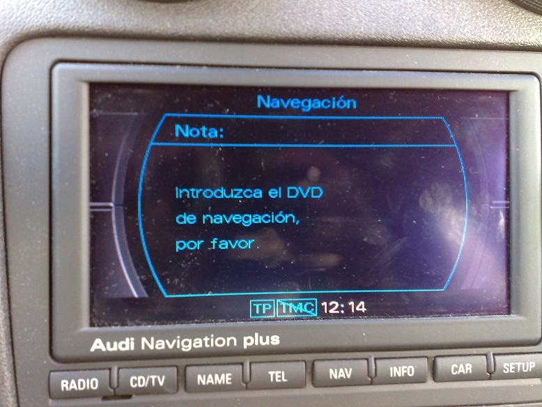

Tito Encina Publicado 4 de Febrero del 2008 Denunciar Publicado 4 de Febrero del 2008 Resulta que ayer cuando baje el archivo del emule, hice uana prueba. grabe el dvd en uno Verbatim DL +R con el alcohol. Utilice una grabadora LG, pero antes actualice el firmw. todo correcto hasta aki, cuando introje el dvd me ponia lo siguiente en el navegador pero mi pregunta viene cuando al sacarlo en la pantalla aparecia lo de "act. sofware .... 0650", porque me pone esto? yo tenia la version 0600 y actualice directamente a la 0660, tenia que haber actualizado antes a la 650? gracias Responder
Cercha Publicado 4 de Febrero del 2008 Denunciar Publicado 4 de Febrero del 2008 En el post está la respuesta. Esta actualización del navegador te instala la versión 0650. La 0660 es un parche que permite el uso del SDS, creo, espero no estar equivocado, si lo estoy corrijanme. Responder
