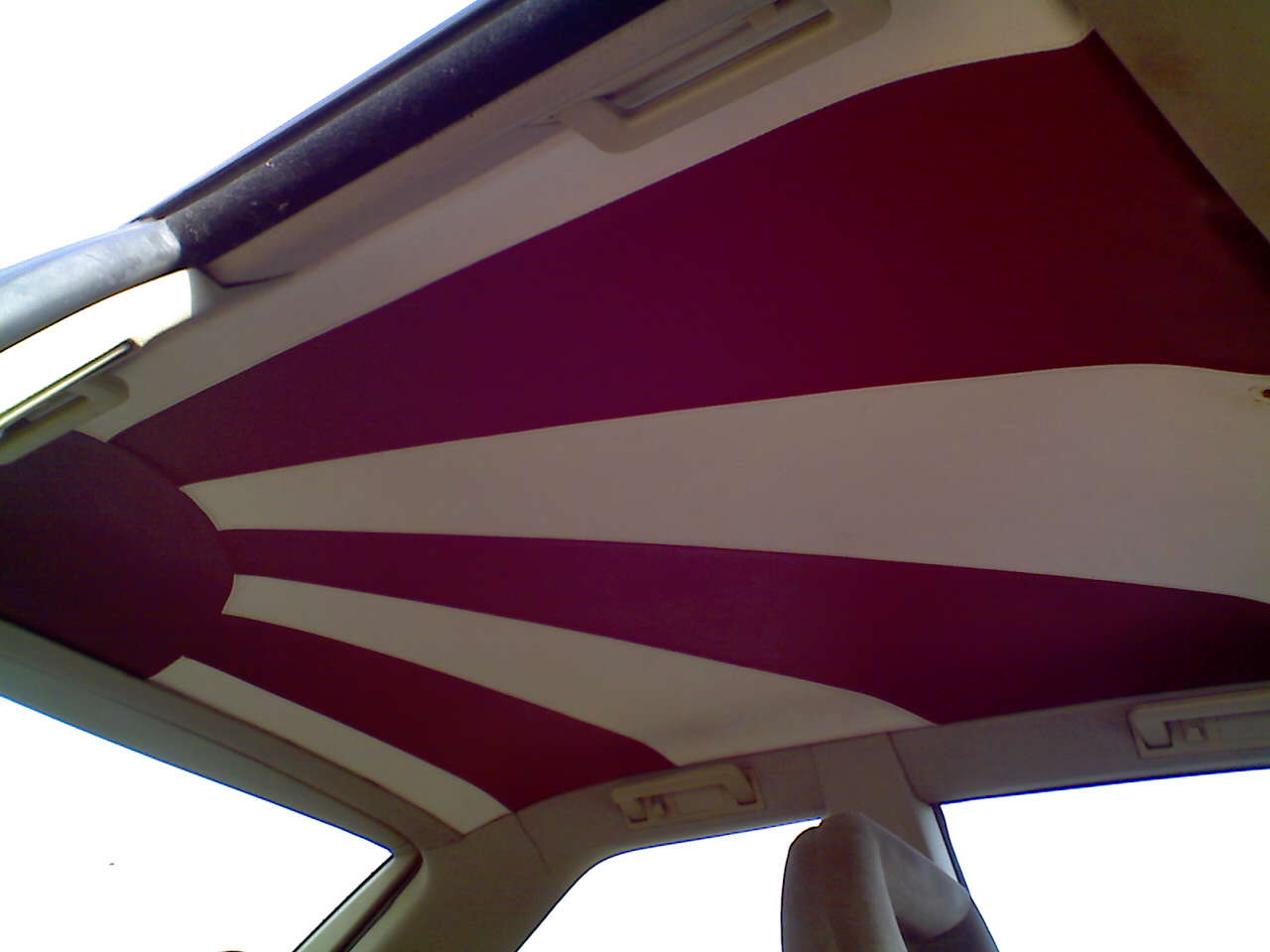

5cilindros+ Publicado 23 de Diciembre del 2007 Denunciar Publicado 23 de Diciembre del 2007 Hola,¿a quien no se le a desprendido el techo alguna vez? Pues si, ami cuando me regalaron este Audi Coupe me lo dieron con el tapizado del techo desprendido.(Mas otras muchas cosas chungas) Muchos lo solucionan a base de chinchetas o grapas,otros son mas drasticos y optan por arrancar el tapizado y pintar lo ke kede con Kamphor. Yo decidi hacerlo lo mejor posible, aki os colocare un brico para ke vayais viendo como lo hago. Como el techo lo sake hace 2 años no tengo fotos de la extraccion ,por ke hasta ahora no e empezao a arreglarlo.De todas formas os explicare primero como sacar el tapizado. -1 .Desmontar parasoles,manetas,luces de cortesiay demas plasticos ke rodean el techo. -2.Tapar los asientos con plasticos ,por ke cuando kiteis el techo os va a caer una mezcla de espuma y cola ke lo va a dejar todo perdido y pegajoso.(yo no lo hice y me va a tocar limpiar) -3.La tela va encolada sobre una base de fibra de vidrio ke va pegada directamente al techo de chapa del coche.Devereis arrancarla con cuidado de no romper.(Atencion si tirais demasiado fuerte podeis llegar a deformar el techo). http://img171.imageshack.us/my.php?image=t...estau002rt6.jpg http://img171.imageshack.us/my.php?image=t...estau003me2.jpg http://img171.imageshack.us/my.php?image=t...estau004ej8.jpg -4.Una vez detirada la placa de fibra ,deveis limpiar los restos de espuma y cola pegajosa con un trapo y disolvente.(Atencion por ke esta espuma lo deja todo perdido).Y con cuidado sacar los marcos de las luces d cortesia. -5.Una vez limpìa la base de fibra,y como siempre kedara algo de material pegajoso imposible de kitar ,lo mejor es embadurnar toda la base con resina epoxi ke se utiliza para hacer fibra de vidrio.Asi conseguireis una base perfectamente adherente . -6.Deveis comprar una tela especial de tapizado ke biene con espuma incorporada.La hay de varios colores.Y un bote de 1KG de cola de primera calidad. http://img171.imageshack.us/my.php?image=t...estau005jq4.jpg http://img171.imageshack.us/my.php?image=t...estau001ye8.jpg http://img171.imageshack.us/my.php?image=t...estau006bf8.jpg http://img171.imageshack.us/my.php?image=t...estau007hv4.jpg -7.Una vez seca la resina ya podeis extender la cola en abundancia (no sea ke luego se desprenda otra vez ).Extendemos la tela como una sabana encima de la base y con las manos limpias vamos aplastandola para ke kede perfectamente pegada y haga las formas de la base. http://img171.imageshack.us/my.php?image=t...estau008sl8.jpg http://img171.imageshack.us/my.php?image=t...estau009yg9.jpg http://img171.imageshack.us/my.php?image=t...estau010wl6.jpg -8.En los lugares mas angostos podemos poner unos pesos para ke todo kede bien formado.Yo e puesto algunas cosas ke e ido ncontrando por la casa. http://img171.imageshack.us/my.php?image=t...estau011cv7.jpg http://img171.imageshack.us/my.php?image=t...estau012fs5.jpg http://img171.imageshack.us/my.php?image=t...estau013by1.jpg http://img171.imageshack.us/my.php?image=t...estau014lg8.jpg http://img171.imageshack.us/my.php?image=t...estau015ra2.jpg http://img171.imageshack.us/my.php?image=t...estau016ny3.jpg -9.Recortamnos la tela sobrante ,y los agujeros de las luces d cortesia y demas aditamientos ,volvemos a col.locar los marcos de las luces y a montar n l coche otra vez. http://img171.imageshack.us/my.php?image=t...estau019dw7.jpg De momento esto es todo ,la proxima vez pondre el montaje en el coche.Espero ke kede bien. Salu2 Responder

CorradoVR6 Publicado 23 de Diciembre del 2007 Denunciar Publicado 23 de Diciembre del 2007 :claugh: Muy bien :claugh: Ahora ya se porque en un opel que tengo se me despega siempre el terciopelo, lo que no sabia era lo de embadurnar toda la base con resina epoxi. Cada verano con el calor se me viene abajo. Por suerte o desgracia, hay para todos los gustos, a mi Coupé, el anterior propietario le tapizó el techo. No se si ponerle uno de serie o mantener este, sabeis si era de algun forero de audisport-iberica? Responder

Rocco Publicado 23 de Diciembre del 2007 Denunciar Publicado 23 de Diciembre del 2007 ¿Es dificil desmontar los montantes traseros y delanteros y demás plasticos que rodean el techo, tienen algun truco para quitarlos? es que lo que mas miedo tengo es romper un de esos plasticos a la hora de quitarlos.Se que a tras el techo tiene unos tornillos pero a los montantes no les veo ninguno ¿que van encajados?. Saludos. yo hice esta ñapa este mismo año 2 meses antes de vender mi anterior coupe.yo desmonte todos plasticos y demas ,perooooo no pude despegar del techo el carton ese ,asi q mucho cuidadin,ya que yo aun hacendolo con cuidao empezo a rajarse ya que no habia manera de despegarlo.yo lo que hice fue dejar todo desmantelado y en un tapicero que conozco es un manitas me la tapizo con una tela mucho ma chula que la fea de serie,total x 200€ kedo mucho mejor q d nuvo y lo unico q hice fue desmontar y volver a montar con lo cual ahorre bastante mano d obra al tapicero,sino seguro me hubiera clavao 300€... supongo q habra techos en los q sea mas facil o dificil segun este el pegamento ala chapa del techo del coche.el que lo haga que tengo ucho cuidao y que como muy bien comentan pongan una sabana o algo para no ensuciar y pringar los asientos sobre todo. pd:yo en el S2 el anterior dueño ya lo llevaba con unas agujas perladitas..jejeje en fin arreglarlo uno,venderlo,para comprar otro y tener q arreglarlo cuando la s inclemencias de algun verano llegue.x lo q me comento el tapicero el fuerte calor hace estragos con los techitos.. Responder
CeLrRaC Publicado 23 de Diciembre del 2007 Denunciar Publicado 23 de Diciembre del 2007 Yo también fui una victima de ese techo Todavía me acuerdo que ya medio caído, abrí la ventana y de repente se despegó del todo! La sensación esa que "algo" te va acariciando el pelo mientras conduces... no es nada agradable xD Yo opté por tapicero, y ale... Un mal endémico de los coches de esa época parece ser. Por cierto! El brico una pasada :clap1: Se puede aplicar también para la tela de la bandeja trasera.... que también se me ha despegado Ya os contaré Responder
