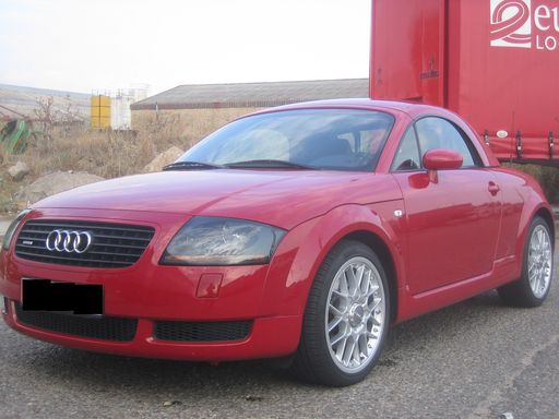

alcorro Publicado 11 de Enero del 2008 Autor Denunciar Compartir Publicado 11 de Enero del 2008 Bueno, pues al final el dichoso ruidito era, agárrate, el tapatuercas de las BBS que va a rosca y esta estaba floja, con lo que en determinados movimientos de la dirección, y no preguntes como, sonaba. Pongo una afoto de la llanta en cuestión pa que veas la movi. Que pena no disponer de un foro de "ruidiTTos" o una base de "ruidatos" .... Responder Enlace al comentario Compartir en otros sitios web More sharing options...
