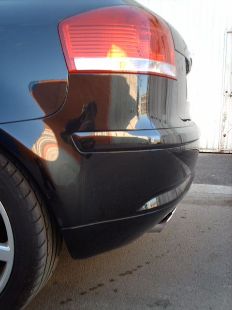

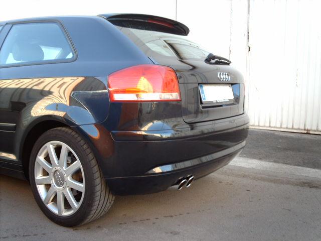

val_rosso Publicado 24 de Diciembre del 2007 Denunciar Publicado 24 de Diciembre del 2007 La referencia para los 2.0 tdi es FDC 610 002 para los 1.9 tdi FDC 610 001. Las venden en los concesionarios SKODA y su coste es de 65€. Para montar hay que cortar las que llevamos mirando hacia abajo (que son unas pseudo-colas de escape) para que queden los tubos rectos y así poder meter las nuevas (entran perfectamente). Yo lo hice con una radial, tuve que soltar previamente el escape de las gomas que lo sujetan para tener espacio. Se introducen las nuevas a la altura que uno desee y se sueldan, para esto, yo lo hice con soldadura eléctrica, desconecté la batería y las soldé. Si se sueldan con autógena no es necesario desconectar la batería. Tambien se puede llevar a un taller de chapa y pintura y que las monten...coste?, pues he leído de todo, entre 20 y 50 €. Al desconectar batería y volverla a conectar, se quedan encendidas las luces del esp y dirección asistida, tambien dejan de funcionar los elevalunas en modo automático (one-touch). Todo esto tiene fácil solución, nada más poner en marcha el coche y recorrer unos metros se apagan el esp y la dirección asistida. Para que los elevalunas vuelvan a funcionar en modo automático (one-touch) simplemente hay que subir el elevalunas y mantener pulsado el botón unos cinco segundos, no siempre se programa a la primera, repetir la operación. Hay que hacerlo con ambos elevalunas.. creo que quedan bien integradas, aunque aquí no se aprecia muy bien Saludos. Responder

Tyrant21 Publicado 27 de Diciembre del 2007 Denunciar Publicado 27 de Diciembre del 2007 Quedan de escandalo, creo que ya se cual va a ser mi autorregalo de reyes... Graicasp or la info y por las fotos! :lmfao: Responder

val_rosso Publicado 27 de Diciembre del 2007 Autor Denunciar Publicado 27 de Diciembre del 2007 Gracias por los comentarios... La verdad es que le sientan bien, quedan finas y no cantan mucho, es simplemente decorativo. Iba a llevarlas a un taller de chapa a que me las montaran, pero en estas fechas, además de que estan todos hasta arriba de trabajo es díficil encontrar uno que lo quiera hacer y me puse manos a la obra. No es difícil, pero hay que tener la herramienta necesaria. Si alguno tiene pensado en cortar las pseudo-colas con sierra manual, aunque se puede, yo no se lo recomiendo ya que el tubo es del bueno. Lo mejor hubiera sido con unas mordazas con cadena de rodillos para corte de tubo. Responder
