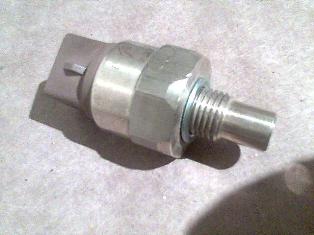

2.8V6 Publicado 26 de Diciembre del 2007 Autor Denunciar Publicado 26 de Diciembre del 2007 Perfecto Empezare por el sensor blanco-2 polos y despues con el otro. Gracias, Tolo. pero...¿que sintomas tienes? ¿que te falla? La aguja de temperatura del liquido de refrigeracion marca cuando quiere. Lo mismo arrancas y comienzas a circular y se clava en 90, como de repente cae a 0. O paras, vuelves a arrancar y no marca en ningun momento,y al rato de estar en marcha, comienza a marcar. El termocontacto es nuevo y el termosmato funciona, aunque ya esta viejito, pero funciona. Pienso que puede tratarse del sensor de temperatura del anticongelante, del blanco concretamente, aunque previo a cambiarlo soltare los conectores y los limpiare con un limpiacontactos, no sea que se trate solo de un mal contacto. ¿Que opinas? Responder

Tolo Publicado 26 de Diciembre del 2007 Denunciar Publicado 26 de Diciembre del 2007 El dia que te marque bien puedes abrir el capó y desconectar el sensor. Si cae la guja es ese, sino es otro. Responder
2.8V6 Publicado 2 de Febrero del 2008 Autor Denunciar Publicado 2 de Febrero del 2008 El dia que te marque bien puedes abrir el capó y desconectar el sensor. Si cae la guja es ese, sino es otro. Bueno, de momento el sensor blanco de 2 polos no es. He probado cambiandolo por otro y se mantiene el error. Pruebo con el sensor gordo y os comento... Responder
lagarto Publicado 2 de Febrero del 2008 Denunciar Publicado 2 de Febrero del 2008 El dia que te marque bien puedes abrir el capó y desconectar el sensor. Si cae la guja es ese, sino es otro. Bueno, de momento el sensor blanco de 2 polos no es. He probado cambiandolo por otro y se mantiene el error. Pruebo con el sensor gordo y os comento... yo acabo de cambiar ese sensor, me caia en picado la aguja. El gordo es el q marca la temperatura en el cuadro. 109 € en audi. Responder
2.8V6 Publicado 3 de Febrero del 2008 Autor Denunciar Publicado 3 de Febrero del 2008 yo acabo de cambiar ese sensor, me caia en picado la aguja. El gordo es el q marca la temperatura en el cuadro. 109 € en audi. Yo consegui los dos sensores de temperatura de un V6 con 120.000 kms. De desguace y de regalo :ranting2: Ahora haber si encuentro una horita para cambiarselo. Responder
