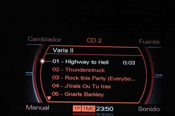

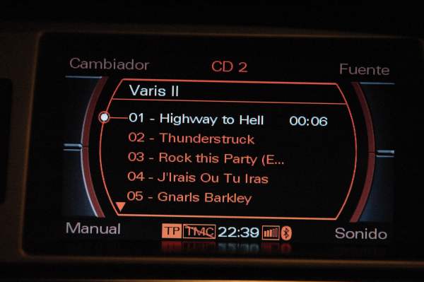

CMB Publicado 6 de Enero del 2008 Denunciar Publicado 6 de Enero del 2008 (editado) Hola Creo que lo que mucha gente pregunta y nadie ha respondido aun es: Si tengo el coche con el cargador de CD sin MP3, si actualizo a la versión 4220 veré los títulos de las canciones completas y sin puntos (...) Bien, observad: antes despues Lo que se consigue es augmentar unos carácteres a la derecha. Mucha mejora no parece, ¿no? No aparece el quadro con todo el título de la canción. Saludos PD: Mañana os publico un post completo del proceso de actualización... Editado 6 de Enero del 2008 por CMB Responder
