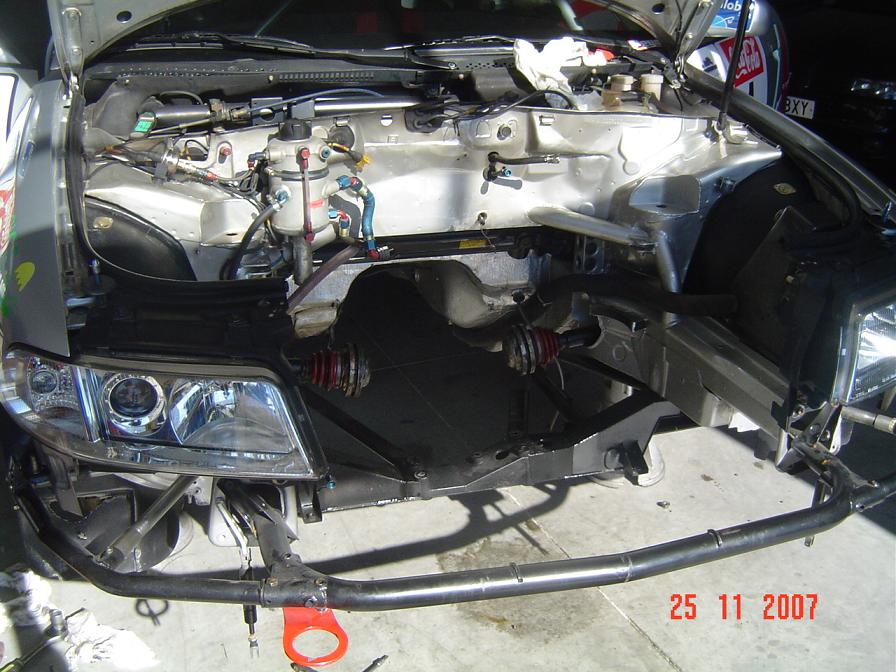

ILDEFONSO Publicado 29 de Diciembre del 2007 Autor Denunciar Compartir Publicado 29 de Diciembre del 2007 ya con deposito de aceite y tuberias desmontada Responder Enlace al comentario Compartir en otros sitios web More sharing options...

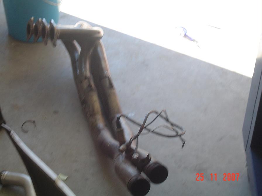

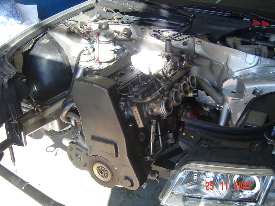

ILDEFONSO Publicado 29 de Diciembre del 2007 Autor Denunciar Compartir Publicado 29 de Diciembre del 2007 ya aqui para soltar el colector de escape Responder Enlace al comentario Compartir en otros sitios web More sharing options...
ILDEFONSO Publicado 29 de Diciembre del 2007 Autor Denunciar Compartir Publicado 29 de Diciembre del 2007 aqui ya desmonatdo Responder Enlace al comentario Compartir en otros sitios web More sharing options...

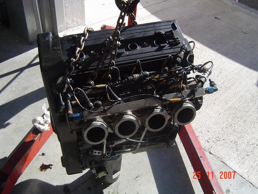

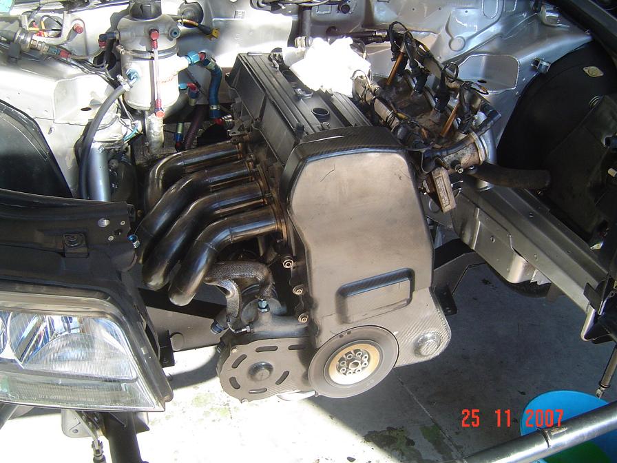

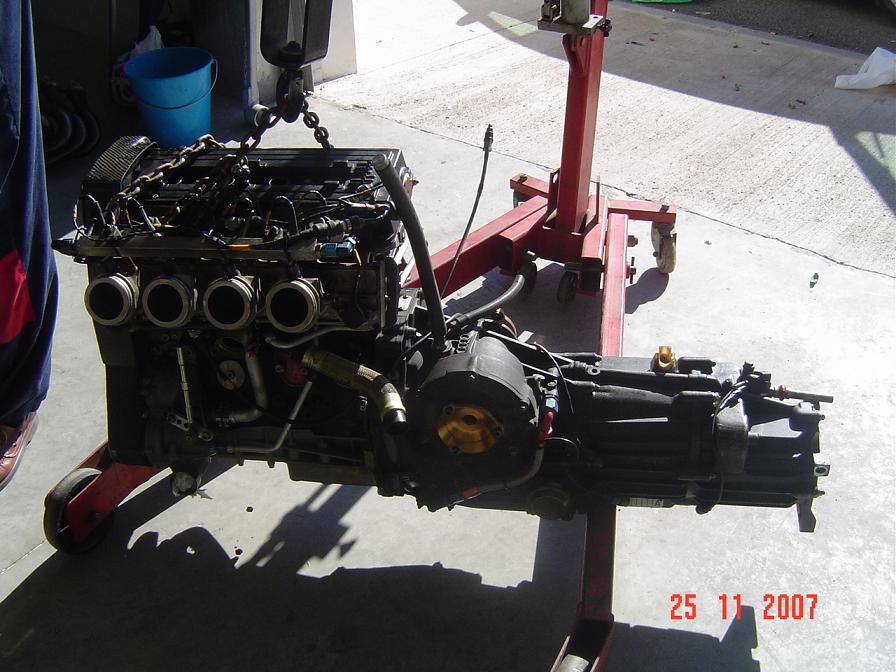

ILDEFONSO Publicado 29 de Diciembre del 2007 Autor Denunciar Compartir Publicado 29 de Diciembre del 2007 y tras un ratito sin poder hacer fotoS... jeje... soltando el cardan trasero y algunas conexiones mas... motor y cambio fuera de la unidas Responder Enlace al comentario Compartir en otros sitios web More sharing options...

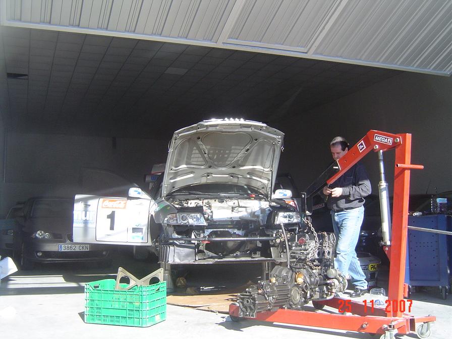

ILDEFONSO Publicado 29 de Diciembre del 2007 Autor Denunciar Compartir Publicado 29 de Diciembre del 2007 AQUI UN SERVIDOR... cazado... POR mi yerno POWER.... QUE ESTABA CON LA CAMARITA.. Responder Enlace al comentario Compartir en otros sitios web More sharing options...

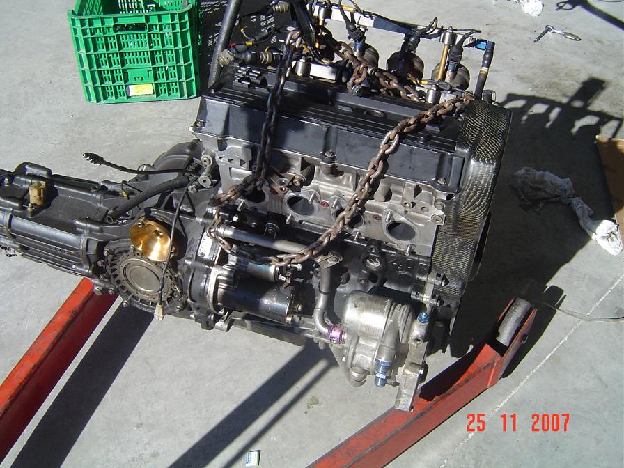

ILDEFONSO Publicado 29 de Diciembre del 2007 Autor Denunciar Compartir Publicado 29 de Diciembre del 2007 otra vista DEL ASPECTO de la AUTOPSIA de la Uniada # 1 Responder Enlace al comentario Compartir en otros sitios web More sharing options...

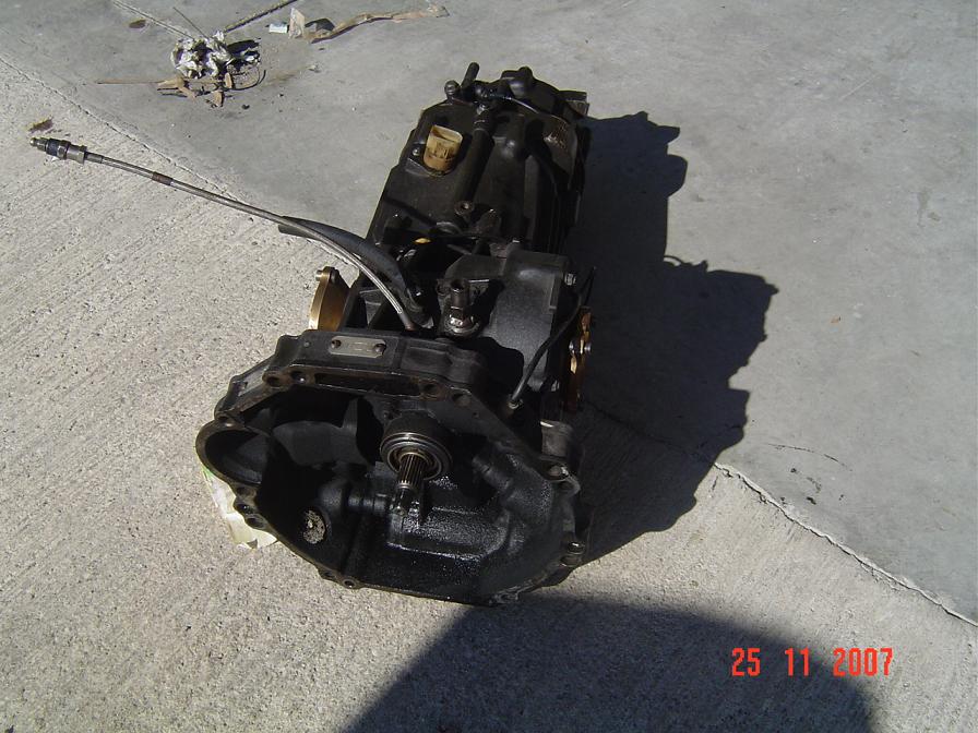

ILDEFONSO Publicado 29 de Diciembre del 2007 Autor Denunciar Compartir Publicado 29 de Diciembre del 2007 aqui ya el corazon separado del cambio Responder Enlace al comentario Compartir en otros sitios web More sharing options...

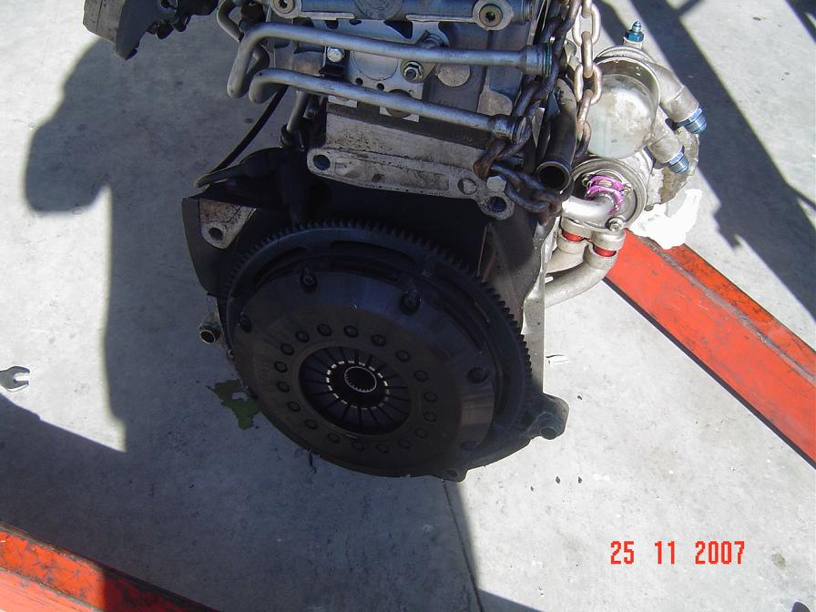

ILDEFONSO Publicado 29 de Diciembre del 2007 Autor Denunciar Compartir Publicado 29 de Diciembre del 2007 aqui el conjunto embrague.. ANTES DE DESMONTARLO Responder Enlace al comentario Compartir en otros sitios web More sharing options...
ILDEFONSO Publicado 29 de Diciembre del 2007 Autor Denunciar Compartir Publicado 29 de Diciembre del 2007 AQUI EL gran complice de ganar muchas carreras.... EL CAMBIO Responder Enlace al comentario Compartir en otros sitios web More sharing options...

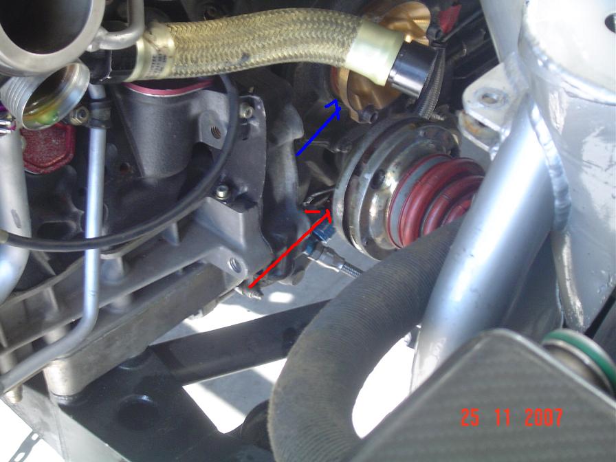

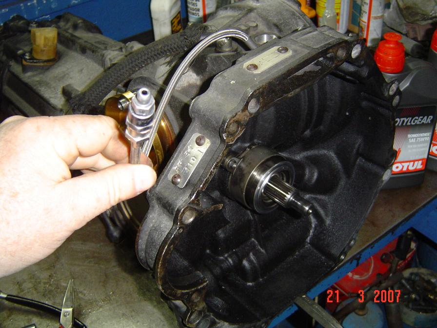

ILDEFONSO Publicado 29 de Diciembre del 2007 Autor Denunciar Compartir Publicado 29 de Diciembre del 2007 aqui podemos ver el bombin o esclavo de embrague... QUE como podemos apreciar.. estaba perdienso liquido..y es una de las cositas a reparar en esta pretemporada Responder Enlace al comentario Compartir en otros sitios web More sharing options...

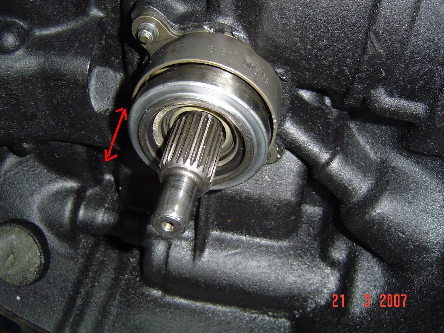

ILDEFONSO Publicado 29 de Diciembre del 2007 Autor Denunciar Compartir Publicado 29 de Diciembre del 2007 aqui se aprecia mejor... ESTA FOTO es de otra ocasion que se desmonto el cambio.. AQUI CON LA FLECHA indica el movimiento que hace el rodamiento desplazandose por el eje primario, para empujar la masa de embrage Responder Enlace al comentario Compartir en otros sitios web More sharing options...
ILDEFONSO Publicado 29 de Diciembre del 2007 Autor Denunciar Compartir Publicado 29 de Diciembre del 2007 aqui se ve el latiguillo con coenxion rapida.. POR DONDE entra la presion desde la bomba de embrague hacia este esclavo o bombin secunadrio Responder Enlace al comentario Compartir en otros sitios web More sharing options...
