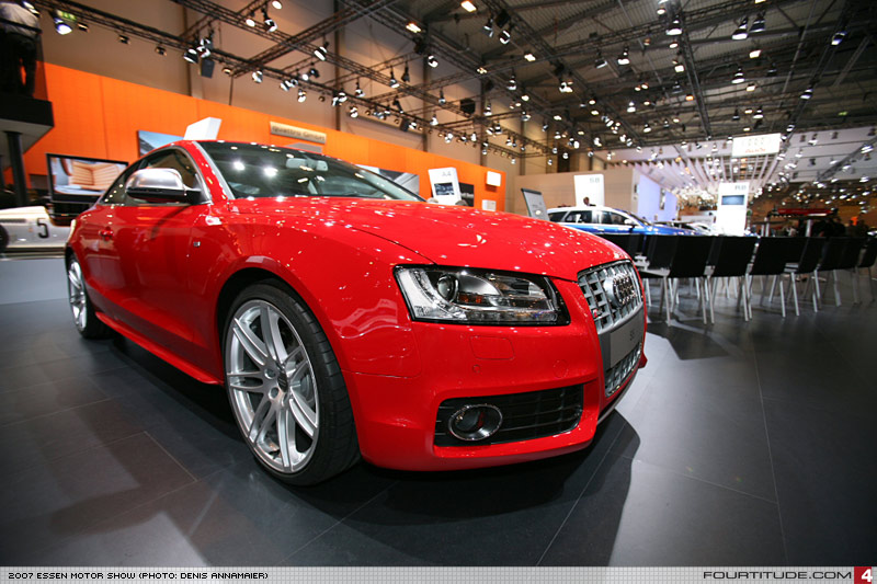

Foneta Publicado 27 de Diciembre del 2007 Denunciar Publicado 27 de Diciembre del 2007 El problema es q me comprado el A5 hace 1 mes y me pillado el sline interior y exterior al adquirirlo puse 1300 euros mas y le puse la llanta 20 265/30/Y y creo q es un perfil muy bajo y las carreteras de Almeria como q no son muy buenas y tengo miedo de primero pegar un llantazo o segundo reventar una goma :cry1: q creo q vale unos 300 o 400 euros ronda no¿?pues es eso si alguien a tenido unas llantas asi o puede hablar por experiencia lo haga para quedarme mas trankilo. Es la llanta de la foto. Gracias y FELIZ NAVIDAD Responder
Rf20vT Publicado 27 de Diciembre del 2007 Denunciar Publicado 27 de Diciembre del 2007 Hombre, pues sí que llevas un perfil bajillo, pero no más que la gente que lleva 215/40-17, por ejemplo. Ahora con perfil bajo, ya sabes lo que hay, ojo con los baches y badenes. Saludos Responder

labombadiesel Publicado 27 de Diciembre del 2007 Denunciar Publicado 27 de Diciembre del 2007 De eso nada, una rueda de 215/40-17 tiene un perfil de goma de 86 mm, y una rueda 265/30-20 tiene un perfil de goma de 79,5 mm, así que si las primeras ya son jodidas para cargarse neumáticos y llantas, las últimas ni te cuento... Ya sabes, a llevar la presion siempre alta y en su punto, a evitar los baches como sin fueran la peste, a poner a punto la espalda para aguantar los baches y a ir ahorrando para ruedas nuevas... Yo no te las habría recomendado nunca más que por la estética (son preciosas), pero una vez hecho, adelante sin miedo... Responder

franchi_s5 Publicado 27 de Diciembre del 2007 Denunciar Publicado 27 de Diciembre del 2007 Hola Foneta... hombre yo lo que te puedo decir es que vas a tener un acabado exterior precioso y más con esas pedazo de llantas de 20" pero claro, en algo tienen que tener su contrapartida. Yo tuve unas 19" en mi anterior coche y montaba unas 235/35/19 y te puedo decir que he roto 2 llantas (no hace falta que sean las carreteras del Almería, en Madrid en Barcelona en Albacete y en Socuéllamos te encontrarás algún agujero en la carretera, por lo que te recomiendo ir muy atento siempre. Me imagino que notarás cierta incomodidad debido a ese perfil, pero te acostumbrarás, peor lo llevarán los que monten atrás jajaja "se les van a caer los empastes...!!!" jajaja. Yo solucionaba un poco la incomodidad bajando un poquito la presión de las gomas pero ya se sabe,,, aguantarán menos un posible bache si las golpeas. Mi mayor problema era el agua, quiero decir, mucha agua (las típicas balsas que se formaban en la M-40 de Madrid en algunos tramos) a ciertas velocidades no me libraba del aquaplaning ni de coña (ESO SI NO ERA UN QUATTRO) por lo que tenía que andarme con mucho cuidado, y con la nieve puessss algún sustillo me he llevado sobre todo en esos momentos en los que la cosa no está para poner cadenas todavía. De todas formas verás el gustazo que es tomar curvas en carreteras con buen firme a alta velocidad.... uffff una pasada, ahí es donde te alegrarás de montar esa rueda. Yo te animo, me parecen preciosas y seguro que con ese pedazo de coche los problemas que te he contado anteriormente no los tendrás, tan solo, cuidado y atención con el estado de las "grandísimas carreteras de nuestro territorio español". Saludos Responder

chotakus Publicado 28 de Diciembre del 2007 Denunciar Publicado 28 de Diciembre del 2007 El problema es q me comprado el A5 hace 1 mes y me pillado el sline interior y exterior al adquirirlo puse 1300 euros mas y le puse la llanta 20 265/30/Yy creo q es un perfil muy bajo y las carreteras de Almeria como q no son muy buenas y tengo miedo de primero pegar un llantazo o segundo reventar una goma q creo q vale unos 300 o 400 euros ronda no¿?pues es eso si alguien a tenido unas llantas asi o puede hablar por experiencia lo haga para quedarme mas trankilo. Es la llanta de la foto. Gracias y FELIZ NAVIDAD Me parece una pasada de llanta y que has acertado de pleno pleno!! En cuanto al miedo que tienes, teniendo un poquitín de cuidado no pasa nada. Como te dicen por arriba, fuera baches y ojo con la presion. Ahhh y fuera bordillos, esos enemigos de las llantas! Saludos Responder
teterito Publicado 28 de Diciembre del 2007 Denunciar Publicado 28 de Diciembre del 2007 NO TE PREOCUPES POR NADA,YO LLEVO UNAS 20" CON 30 DE PERFIL Y SON UNA PASADA,EL COCHE NO ES MUY DURO DE SUSPENSION ASI QUE TRANQUILO Y A DISFRUTAR Responder
