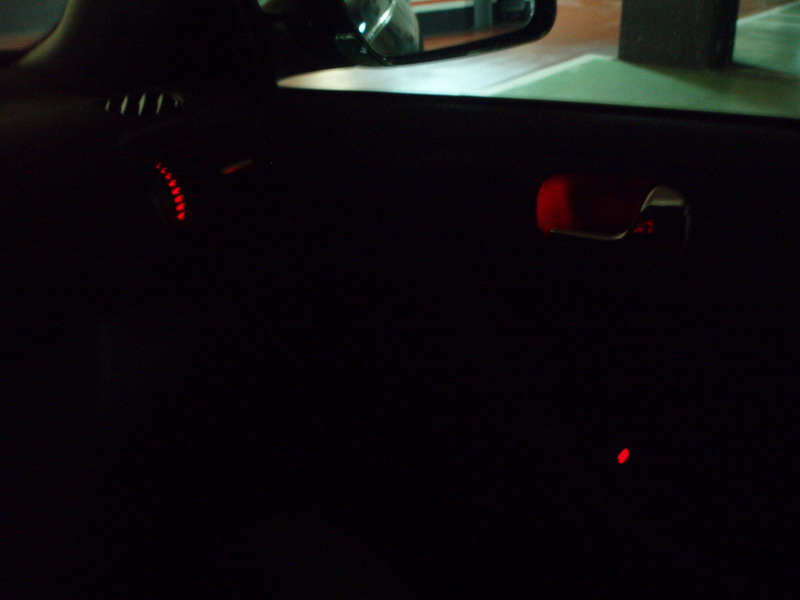

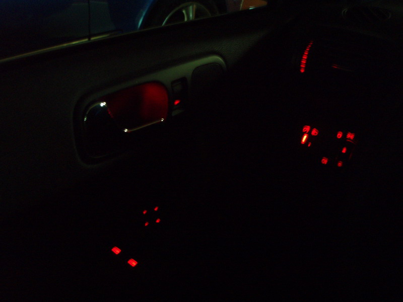

PEIBOL Publicado 28 de Diciembre del 2007 Denunciar Publicado 28 de Diciembre del 2007 (editado) decis esto?? es que no leeis mis post o que pasa ?? yo los llevo montaos desde el verano y de lujo. saludos y a leer.... Editado 28 de Diciembre del 2007 por PEIBOL79 Responder
Bully Publicado 28 de Diciembre del 2007 Autor Denunciar Publicado 28 de Diciembre del 2007 Siiiiiiiiiiiii, dime por favor cómo lo has hecho o pásame con el enlace correspondiente, Peibol. ¡He visto la luz contigo, majo! Saludos. Responder
Nano 1.8 T Publicado 28 de Diciembre del 2007 Denunciar Publicado 28 de Diciembre del 2007 PEIBOL79 dijo: decis esto?? es que no leeis mis post o que pasa ?? :ranting2: yo los llevo montaos desde el verano y de lujo. saludos y a leer.... Ya decia yo que los habia visto en algun sitio XDDD y mira que estube buscando en la parte de buscador del foro como "maneta leds" o "leds interior" y nada chico que no di con el post .Pero espero que el link que le adjunte a bully le sirva de algo y sino seguro que las dudillas que se le presenten se las puedes solucionar tu PEIBOL ^^ Responder
- Publicado 28 de Diciembre del 2007 Denunciar Publicado 28 de Diciembre del 2007 (editado) Nano 1.8 T dijo: PEIBOL79 dijo: decis esto?? es que no leeis mis post o que pasa ?? :ranting2: yo los llevo montaos desde el verano y de lujo. saludos y a leer.... Ya decia yo que los habia visto en algun sitio XDDD y mira que estube buscando en la parte de buscador del foro como "maneta leds" o "leds interior" y nada chico que no di con el post .Pero espero que el link que le adjunte a bully le sirva de algo y sino seguro que las dudillas que se le presenten se las puedes solucionar tu PEIBOL ^^ Jejejje yo tb vi ese, pero sk leo tantos post en diferentes foros q ya no me aclaro, y ahora tb me leo los del golf. Bully y si se lo pones x fuera tb y q se enciendan cuando le das al boton de abrir en el telemando. Pd: si lo haces pon fotos del preceso plz. Editado 28 de Diciembre del 2007 por Rondor Responder
Bully Publicado 28 de Diciembre del 2007 Autor Denunciar Publicado 28 de Diciembre del 2007 Ok, eso haré, fotos del trabajo a realizar. Os lo comunicaré, chicos. Responder
PEIBOL Publicado 28 de Diciembre del 2007 Denunciar Publicado 28 de Diciembre del 2007 Bully dijo: Siiiiiiiiiiiii, dime por favor cómo lo has hecho o pásame con el enlace correspondiente, Peibol. ¡He visto la luz contigo, majo! Saludos. mola eh?? :ranting2: pues ta chupao, compras 2-4 leds de milicandelas, dos portaleds negros (mas discretos), dos robacorrientes, cable doble de unos 0,5mm de seccion para el motaje, 3 o 4 (usaras solo 2) resistencias de unos 510 Ohms y listo. Solo tienes que cojer la corriente de un sitio que se encienda la luz al darle al mando de las luces, por ejemplo, los cables que llegan a la iluminacion de las toberas , el que ilumina debajo del cenicero, o tambien del propio mando de luces (lo que hice yo) y una vez pinchados los cables es llevarlos hasta las puertas por donde os sea mas comodo y subilo por dentro del tapizado de la puerta hasta la manecilla. Previamente se hace un pequeño agujero en esta y se coloca el led con su portaled para fijarlo todo. Yo lo hice en la parte mas oculta para que iluminase todo el hueco hacia el frente. Deciros que en el cable positivo se suelda la pequeña resistencia para que no reviente el led (cuanto mas resistencia menos intensidad de luz) y se suelda el cable positivo con la resistencia a la patilla larga del led (positiva) y listo. Mis leds suben y bajan de intensdad al darle al mando de las luces, igual que el cuadro y mandos del salicadero. Os dejo un post de BoR en el que se explica lo mismo. saludos gente y animo que no son mas d 45min. Responder
