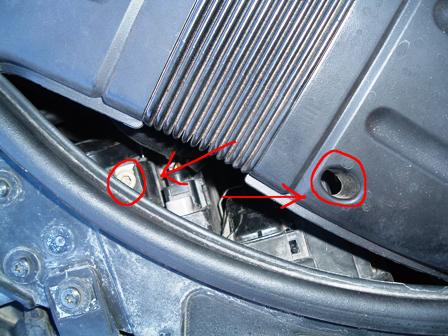

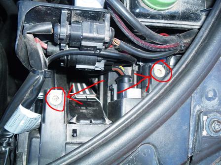

zoli Publicado 28 de Diciembre del 2007 Denunciar Publicado 28 de Diciembre del 2007 hola si miras el faro desde ariba veras dos tornillos (llave allen) en el mio son de color blanco el que esta ensima de la luz corta regula la direccion del faro el que estaensima de la luz larga regula la altura si no lo encuentras te pongo una foto q tengo q hacerlo el mio es un a4 b6 s2 Responder
Xavi_Quattro Publicado 28 de Diciembre del 2007 Autor Denunciar Publicado 28 de Diciembre del 2007 Ya lo llevé a la Audi a regularlos para la ITV, pero es de pena la luz que da. Zoli ya se que tornillos quieres decir, pero no sabía que cada uno tenía una función. Como tengo de tocar el tornillo que hay encima de la larga para que tenga más alcance la luz? Muchas gracias! Responder
zoli Publicado 28 de Diciembre del 2007 Denunciar Publicado 28 de Diciembre del 2007 pon el coche a unos 5 metros de una pared y gira el tornillo va contando los numeros de vuelta que le das si la luz baja lo giras al otro sentido suerte s2 Responder
Xavi_Quattro Publicado 28 de Diciembre del 2007 Autor Denunciar Publicado 28 de Diciembre del 2007 Muchas gracias Zoli! Sabiendo esas funciones, lo voy a dejar todo perfecto, y con algun tutorial que tengo para no pasarme del límite para no deslumbrar lo conseguiré jaja. Responder

ganchitos Publicado 2 de Enero del 2008 Denunciar Publicado 2 de Enero del 2008 Zoli te agradeceria lo de las fotos pues no se como hacer para regularlos. Un saludo Responder
zoli Publicado 12 de Enero del 2008 Denunciar Publicado 12 de Enero del 2008 hola perdona por tardar tanto pero llevo dos semanas sin sentarme al ordenador si no has solucionado el problema aqui tienes las fotos suerte s2 Responder

ganchitos Publicado 12 de Enero del 2008 Denunciar Publicado 12 de Enero del 2008 A mi me cobraron la ultima vez 7,50€ por ajustarlas y la gente en carretera me da las luces, con lo cual deben estar un poco altas,asi que con las fotos ya se como regular. Gracias Responder
