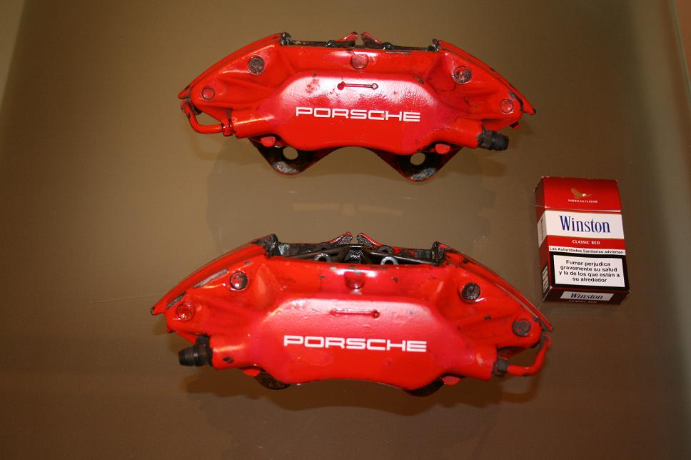

ferni308 Publicado 28 de Febrero del 2008 Denunciar Publicado 28 de Febrero del 2008 jod** javi lo estas dejando niquelao vaya repaso por cierto mirando tus pinzas me parece que me arrearon las traseras la posicion de los tornillos que van al portapinzas no es ingual que en las tuyas delanteras lo raro es que el capullo que me las vendio ponia que eran para discos de 322 mm y javispa me dijo que si acababa la rf en 02 o algo asi eran las traseras y es en lo que acaban me tango en ebay mira el anclaje Responder
