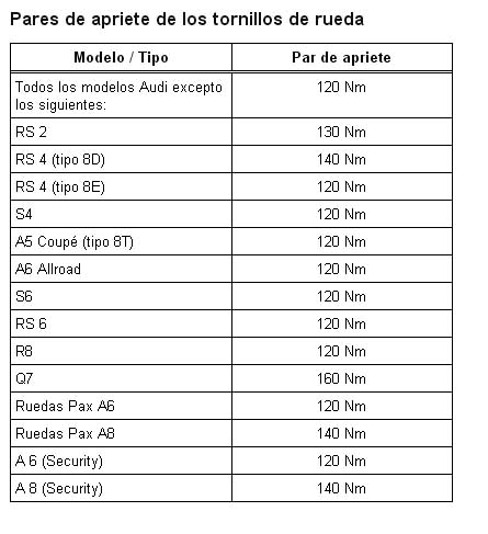

SportQuattroLOVE Publicado 6 de Marzo del 2008 Denunciar Publicado 6 de Marzo del 2008 Aprietalos ná más que con los dedos eh... Responder
javi rs2 Publicado 6 de Marzo del 2008 Autor Denunciar Publicado 6 de Marzo del 2008 tengo que mirar el manual para ver el par de apriete, pero creo que serán 100Nm o así...no? Por ser de magnesio digo yo que no serán mucho más.. Responder
SportQuattroLOVE Publicado 6 de Marzo del 2008 Denunciar Publicado 6 de Marzo del 2008 Mira "ese" manual a ver si por casualidad viene bien el par de apriete... B.Noches... Responder
javi rs2 Publicado 6 de Marzo del 2008 Autor Denunciar Publicado 6 de Marzo del 2008 No lo pone...es curioso pero no sale en todo el manual.....o por lo menos yo no lo veo....de todas formas 100Nm puede ser un buen número.. o 110Nm...más no creo ni menos támpoco... Que pensaís?? Responder
Tolo Publicado 6 de Marzo del 2008 Denunciar Publicado 6 de Marzo del 2008 No confundir la magnesia con la gimnasia... Saludos a todos... Responder
javi rs2 Publicado 6 de Marzo del 2008 Autor Denunciar Publicado 6 de Marzo del 2008 No confundir la magnesia con la gimnasia... Saludos a todos... PERFECTO TOLO MUchas gracias tio ¡¡¡¡¡ Como puede ser que no salga en el manual un dato tan "corriente" como este.?? Pues mira¡¡¡¡ estaba TOTALMENTE equivocado yo con mis 110Nm ¡¡¡¡¡ 130Nm me parece un buen número para estos tornillos, yo como sabía que el CLIO 16V que tengo los apreto a 105Nm y al ser 4 tornillos solo, y el RS2 llevar 5 y de MAGNESIO pues pensaba que estaría por ahí más o menos. Me guardo la chuleta que seguro que se me olvida, gracias Tolo por ser ten rápido, espero poder apretarlos mañana con su debido papel de celulosa para intentar que salte los menos posible la pintura, pero bueno, si salta es en un sitio que no se vé por quedar escondido, pero por lo menos de perfil se vera negrito zumbón... Gracias otravez Tolo :crying_anim: Responder
