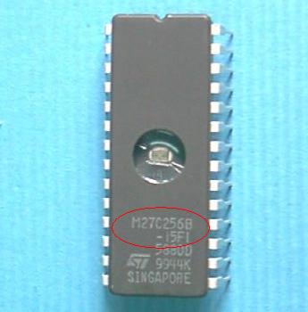

M_GORDON Publicado 1 de Abril del 2008 Denunciar Publicado 1 de Abril del 2008 celrrac todos los chips se mueven por la zona d bcn,ya qdaremos y te pasamos chips tanto de aby como de 3b. Genial. Eso quedamos un día con los diferentes chips, y lo miramos de hacer en un momento a ver que tal. Eso si, una fotillo de los chips? Sería muy interesante ver la serigrafía de estos. Adjunto una foto señalando lo que necesitaría. Yo tambien puedo hacer cosas si sabemos la referencia. Aunque lo normal seria que esten protegidas contra lectura. O que no se puedan reescribir... todo depende del tipo y modelo. La de la foto por ejemplo se borra con rayos UVA durante un ratito expuesta a ellos... Por eso la ventanita se tapa con una pegatina. Saludos Uy Joakin, que me calientassss PD: Cómo va la espalda? Responder
juanra_911 Publicado 1 de Abril del 2008 Autor Denunciar Publicado 1 de Abril del 2008 Yo tambien puedo hacer cosas si sabemos la referencia. Aunque lo normal seria que esten protegidas contra lectura. O que no se puedan reescribir... todo depende del tipo y modelo. La de la foto por ejemplo se borra con rayos UVA durante un ratito expuesta a ellos... Por eso la ventanita se tapa con una pegatina. Saludos eso es mu interesante...La mia por lo visto lleva una parte que esta reprogramada por SKN (por la que teóricamente daba 390 CV) y que según Audi no se puede reescribir ni reprogramar si no lo hacen en Alemania. Y es por esto por lo que dicen que ahí esta le fallo de la perdida de potencia en baja pero vamos, estoy por pillar una en EBAy para ver si podemos hacer algo...Claro que a 600 EUR la broma de segunda mano :crying_anim: :crying_anim: No tengo nada claro que sea la centralita pero la presión que llega de la bomba de inyección es correcta Estoy hablando con los de S2forum (gracias Ferni) a ver si me pueden echar una mano remapeando la centralita porque de mecánica ya poco queda por cambiar. Slds Responder
