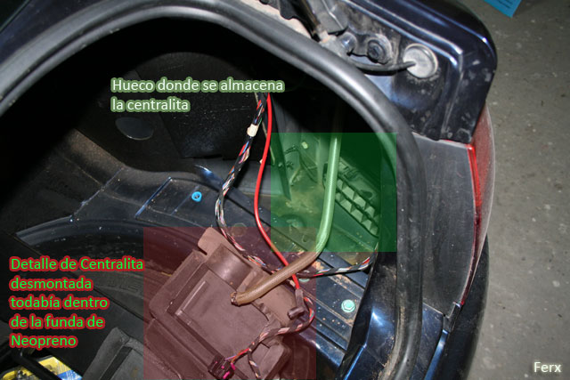

El pulmón está en la parte derecha del maletero. Sacas el portaobjetos, tienes que quitar el plastico negro que va de lado a lado en la entrada del maletero, quitas la moqueta del lado derecho, y está ahi abajo, dentro de una caja como de neopreno.
Hay que girarlo un poco hacia arriba para que salga bien, y ten cuidado con los tubos y cables.
Un saludo
Ok muchas Gracias voy ha ver si lo saco para ver si tiene algo raro. Un Saludo.
Hola Ventor
Por si te ayuda te paso esta foto.
Un saludo
Ferx
