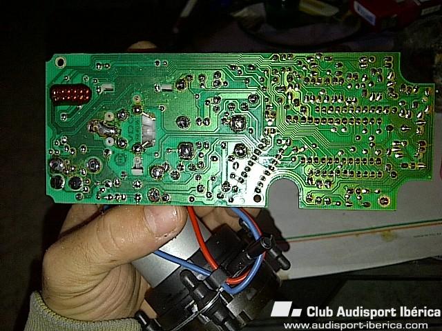

fco.gilabert Publicado 26 de Abril del 2011 Denunciar Publicado 26 de Abril del 2011 ya la e abierto y estan bien ayer conecte la bomba y funciona cuando kiere pero solo desde la puerta del copiloto y el maletero la puerta del piloto no manda señal ninguna incluso el cierre de comfort solo se puede hacer desde el copiloto... No se ya k acer..... Responder

lofobranquio Publicado 7 de Agosto del 2011 Denunciar Publicado 7 de Agosto del 2011 hola buenas. ¿para retirar el modulo ese hay que tener algun cuidado en especial? desconectar la bateria o algo antes de quitarle la alimentacion a la bomba o como quitar los tubitos esos de aire. esque me gustaria repasar las soldaduras de la placa, ya que a mi tampoco se me encienden las luces de cortesia al abri las peurtas, pero el cierre me va perfectamente. muchas gracias Responder
lofobranquio Publicado 8 de Agosto del 2011 Denunciar Publicado 8 de Agosto del 2011 hola buenas. ¿para retirar el modulo ese hay que tener algun cuidado en especial? desconectar la bateria o algo antes de quitarle la alimentacion a la bomba o como quitar los tubitos esos de aire. esque me gustaria repasar las soldaduras de la placa, ya que a mi tampoco se me encienden las luces de cortesia al abri las peurtas, pero el cierre me va perfectamente. muchas gracias ¿nadie? Responder
galofa_1.8T Publicado 8 de Agosto del 2011 Denunciar Publicado 8 de Agosto del 2011 No hace falta quitar la bateria, los conectores salen fácil y en cuantoa los tubos de aire el de color rojo va a presión y el otro con una brida pero el transparente mide unos 40cm si quieres no lo quites Un saludo Responder

berny2k2 Publicado 4 de Diciembre del 2011 Denunciar Publicado 4 de Diciembre del 2011 Hola buenas tardes,e seguido tu tutorial y te mando este mensaje para agradecerte lo bien que a quedado el pulmon del cierre centralizado. te adjunto las fotos para que veas lo bien que a quedado despues de haber soldado lo unico que no e tocado son los conectores de las puertas por que tambien estaban barnizados y estaban soldados se agredece mucho ttoni por este tutorial Responder
berny2k2 Publicado 4 de Diciembre del 2011 Denunciar Publicado 4 de Diciembre del 2011 hola buenos dias alguien sabe donde esta ituado el pulmon del cierre centralzado a me va cuando quiere y cuando quiere no va para nada por favor necesito ayuda y saber donde se encuentra el pulmon de cierre centralizados muchas gracias saludos a todos Ves a la seccion de bricos que hay uno que ademas te explica que es lo que suele fallar y como arreglarlo. S2 se agradece ya lo e arreglado un saludo amigo un saludo Responder
Athabasco Publicado 4 de Diciembre del 2011 Denunciar Publicado 4 de Diciembre del 2011 hola buenos dias alguien sabe donde esta ituado el pulmon del cierre centralzado a me va cuando quiere y cuando quiere no va para nada por favor necesito ayuda y saber donde se encuentra el pulmon de cierre centralizados muchas gracias saludos a todos Ves a la seccion de bricos que hay uno que ademas te explica que es lo que suele fallar y como arreglarlo. S2 se agradece ya lo e arreglado un saludo amigo un saludo O sea que ya te va bien? Pues has tenido suerte que es del circuito, por que como habras comprobado de otro brico tambien se fastidian mecanicamente de la bomba en si, no es que sea complicado, pero ya hay que pedir piezas, etc. Pues me alegro que te funcione, entonces ya habras comprobado que gracias a este foro se aprende y ahorras una de pasta que pa qué, a parte de hacer amigos, lastimas que algunos tengan que ser "virtuales" por la distancia, jeje. S2 Responder
