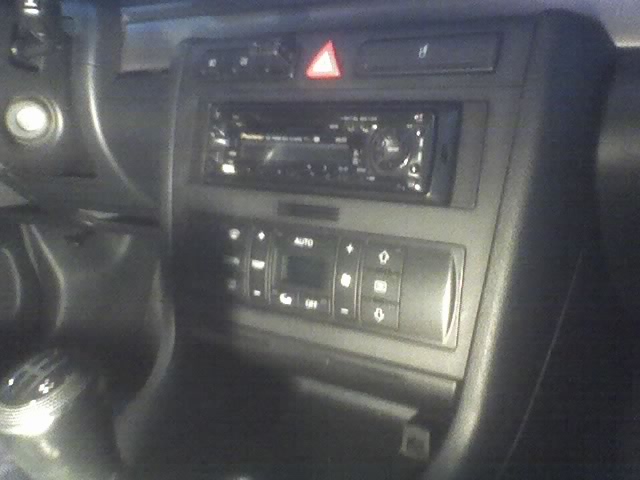

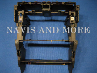

guizopo Publicado 30 de Diciembre del 2007 Autor Denunciar Compartir Publicado 30 de Diciembre del 2007 Intentaré explicarlo con fotos; Esta es la consola doble din de un A4 B6 Este es mi A4 La radio es de doble din por lo que necesito la consola (el mueble interior) de doble din para nuestro modelo. Sigo esperando y gracias de nuevo. Responder Enlace al comentario Compartir en otros sitios web More sharing options...

noa543 Publicado 1 de Enero del 2008 Denunciar Compartir Publicado 1 de Enero del 2008 hola guizopo no solo necesitas el mueble doble din tambien necesitas el modulo del clima y el cenicero,cuesta encontrarlo en ebay y encima a un precio muy caro. en mi caso yo consegui todo en ebay pero tras largos meses de busqueda. Responder Enlace al comentario Compartir en otros sitios web More sharing options...

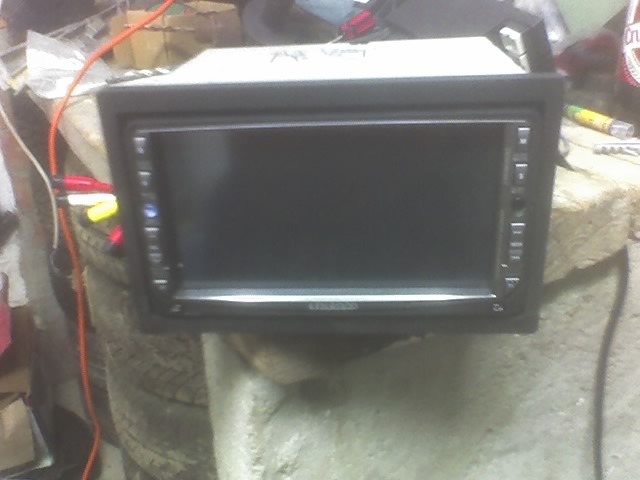

guizopo Publicado 1 de Enero del 2008 Autor Denunciar Compartir Publicado 1 de Enero del 2008 Pues yo ya llevo meses buscando y no hay manera, lo que mas rabia me da es que tengo la radio muerta de risa sin poder instalarla, esta es la radio en fin, a ver si entra alguien por aqui con algun milagro, gracias de nuevo. Responder Enlace al comentario Compartir en otros sitios web More sharing options...
BoR Publicado 1 de Enero del 2008 Denunciar Compartir Publicado 1 de Enero del 2008 Yo me he fabricado mi propio doble-din para una radio asi. Te pongo fotos mañana que la tengo que sacar. Saludos. Responder Enlace al comentario Compartir en otros sitios web More sharing options...

ByTe Publicado 2 de Enero del 2008 Denunciar Compartir Publicado 2 de Enero del 2008 la verdad que tiene buena pinta una pantalla así Responder Enlace al comentario Compartir en otros sitios web More sharing options...
noa543 Publicado 3 de Enero del 2008 Denunciar Compartir Publicado 3 de Enero del 2008 yo busque en ebay alemania y despues de largo tiempo y subastas sobre pujadas consegui el mueble doble din,el climatizador y el cenicero aun precio bastante caro pero yo creo k merece la pena por k keda todo perfecto.no me deja poner las fotos pero dejo las referencias de todo. ref doble din:8D0 858 005Q (EN EBAY ALEMANIA BUSCAR COMO DOPPEL DIN A4 B5) ref climatizador:8D0 820 043Q (,,,,,,,,,,,,,,,,,,,,,,,,,,,,,,,,,,,,,,,,,,,,,,,,,KLIMABEDIENTEIL FUR AUDI A4 B5 DOPPEL DIN) ref cenicero:8D0 857 951 (,,,,,,,,,,,,,,,,,,,,,,,,,,,,,,,,,,,,,,,,,,,,,,,,,,,,,,,,ASCHENBECHER,,,,,,,,,,, ,,,,,,,,,,,,,,,,,,,,,,,,,,,,,,,,,,,) Suerte y mucha paciencia. Saludos Responder Enlace al comentario Compartir en otros sitios web More sharing options...
